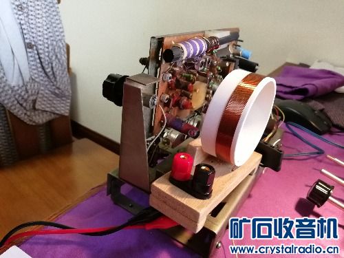

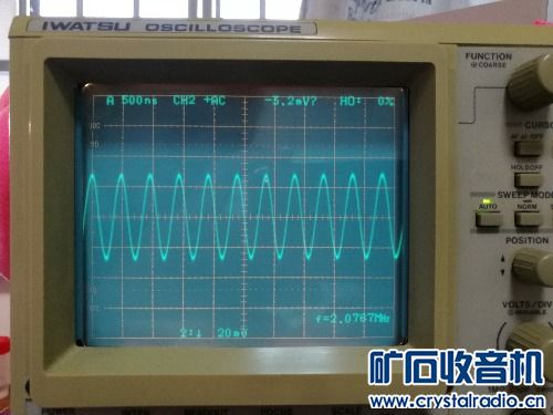

波段开关是清洗过的。我很奇怪,我用感应线圈连接示波器,检测到中波的震荡频率范围是正常的,但是短波震荡频率只有2-5Mh,短波段是4-12兆的呀。检查了垫整电容2000p正常,也没漏电,震荡线圈次极直流电阻也在1欧左右。
发表于 2018-10-14 15:39:29 | 显示全部楼层
大头蚂蚁 发表于 2018-10-14 14:51
波段开关是清洗过的。我很奇怪,我用感应线圈连接示波器,检测到中波的震荡频率范围是正常的,但是短波震荡 ...
谐波变频了解一下
