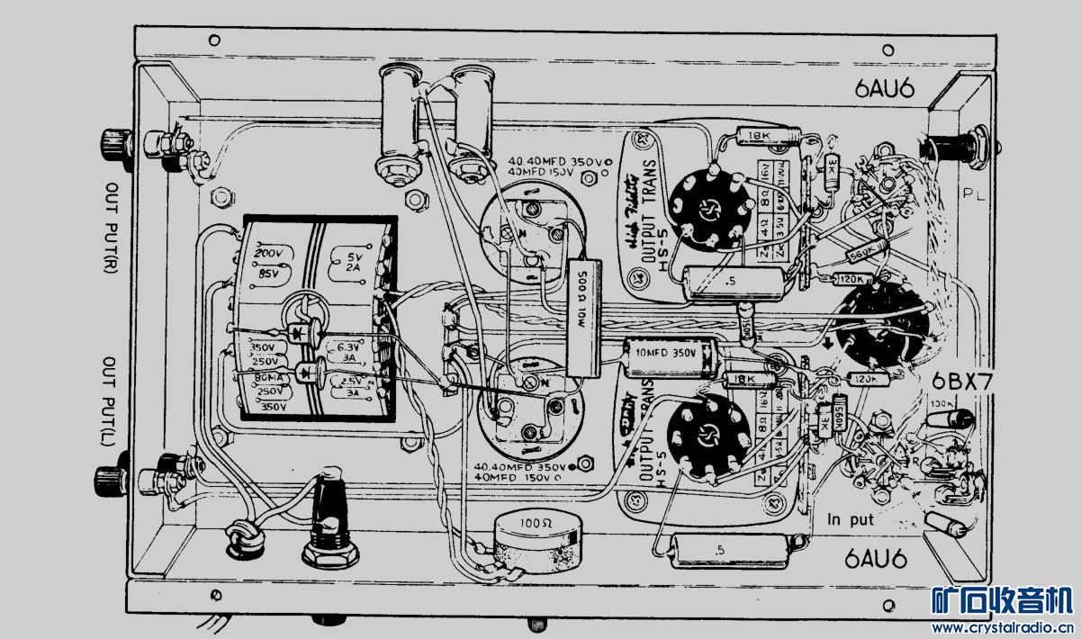

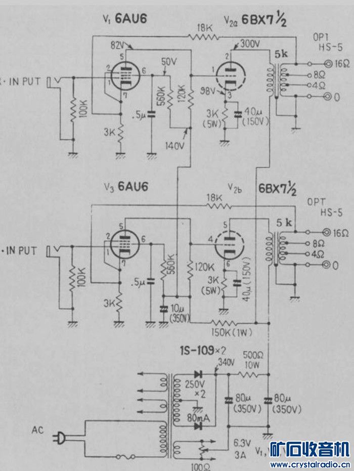

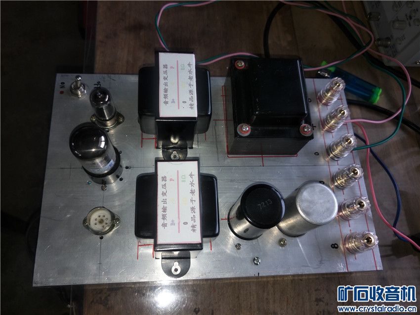

一直想做个绿色 低碳的小胆机驳接收音头长时间听也不消耗太多电 忙于家里屋顶搭建简易房直到最近才基本折腾完 楼下搬上来的工具还没摆顺就赶快实验了一下电路 翻遍所有电阻库存只找到一只3K 10瓦的电阻 另外一个声道暂时等淘几个阴极电阻 电路完成后测试 实际电压跟图纸还是有出入 有待调整 负反馈电阻还没焊接进去 初步试听觉得声音比较中性 喇叭只是用的收音机椭圆喇叭看看有合适的小音箱整2只

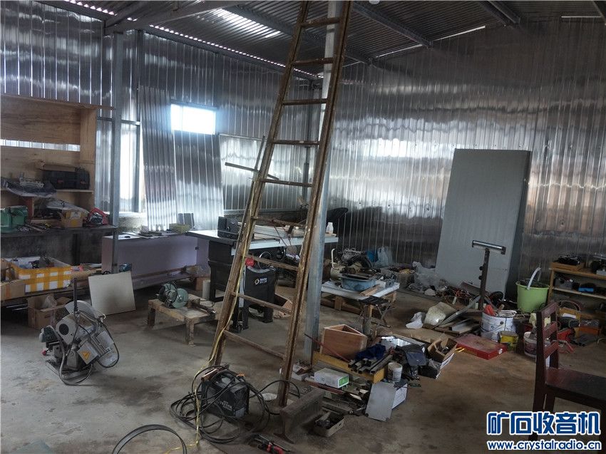

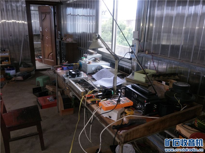

发表于 2018-10-11 18:37:08 | 显示全部楼层
好羡慕楼主的屋顶,场地好大啊,设备好全啊,羡慕啊

发表于 2018-10-11 18:40:29 | 显示全部楼层
夕阳看胆 发表于 2018-10-11 17:46
奇怪 上面帖子明明发了图片却看不到 再发试试
这个输出牛做这个机器有点浪费,用收音机的小牛就好了,电源也用不了这么大的66的就够用了。

发表于 2018-10-11 20:01:33 | 显示全部楼层
小胆机做的不错,用的什么电子管呀  很不错的工作间,冬季有点凉。

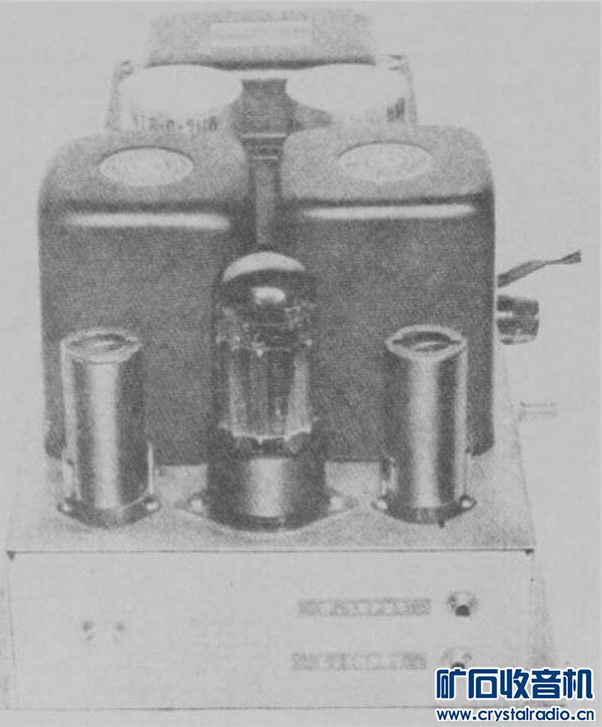

发表于 2018-10-11 21:56:37 | 显示全部楼层
做的不错,6BX7很少见,那几份图看着好眼熟啊,是不是我印的那个扩音机图集里的
 楼主| 发表于 2018-10-11 22:09:04 来自手机 | 显示全部楼层
来自一本 实用双声道放大器制作书籍
 楼主| 发表于 2018-10-11 22:10:03 来自手机 | 显示全部楼层
是的 冬季难熬 最近都只能玩到9点多就下楼休息 冷啊!
 楼主| 发表于 2018-10-11 22:10:57 来自手机 | 显示全部楼层
输出牛手里只有这对就利用起来了 电源牛感觉是大了点
发表于 2018-10-11 22:11:19 | 显示全部楼层
好大的工作室啊!极乐世界!

6bx7不便宜呀。楼主土豪
108元买了一个来实验 暂时不知道换啥国产管
