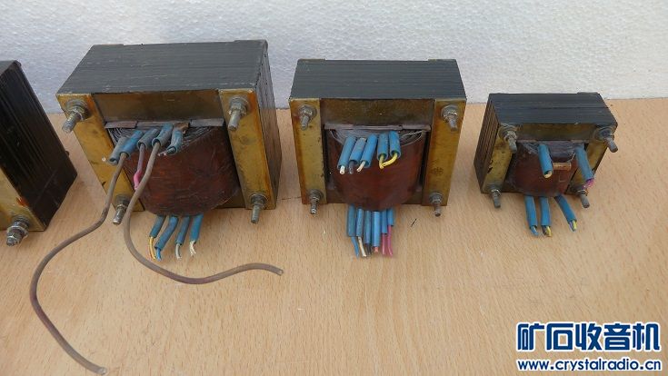

拆了一个DK150扩音机,请教坛友
发表于 2018-10-11 10:05:28 | 显示全部楼层 |阅读模式

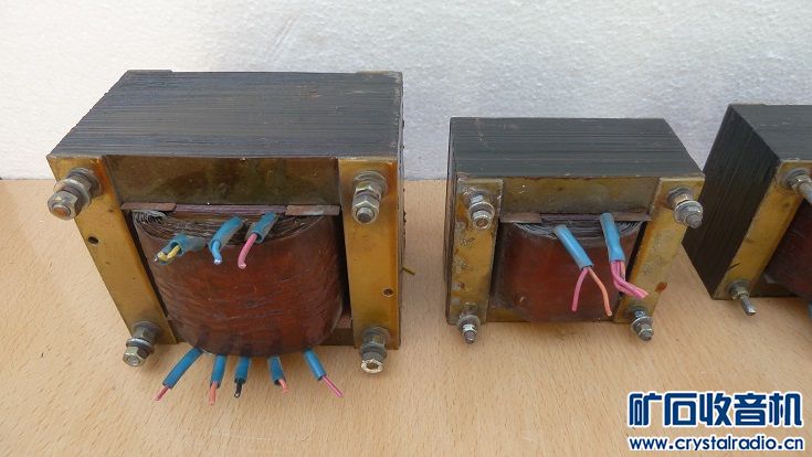

P1150246.JPG P1150247.JPG P1150248.JPG P1150249.JPG P1150250.JPG                                                                                                                                                                          北京计算机外部设备一厂DK150扩音机,拆机5个变压器,知道最大是电源变压器,还有一个电感,其他3个具体用途不知,请教坛友,感谢dian最小的一个在收音机位置,倒数第二个在机器一头,第三个靠近FU70.

变压器上应该有字,多少V、多少A;或是多少欧

这个机器上的变压器都没有标注和文字

五变压器:最大的那个是高压变压器,其他的是:1、低压电源变压器(是用于电子管的灯丝),靠近机上高压变压器和电感的那个;2、输出变压器,个头倒数第二的哪个;3、输入变压器,个头最小的那个;4、厄流圈,你说电感的那个。
发表于 2018-10-11 13:14:29 | 显示全部楼层
左起:1、高压电压变压器,2、两个头的电感是扼流圈,5、输入(推动)变压器,初级两个头,次级三个头;3、4、一个低压电源变压器,一个输出变压器,低压电源变压器初级两个头,次级灯丝绕组是独立的。输出变压器初级三个头,次级各头都通。
