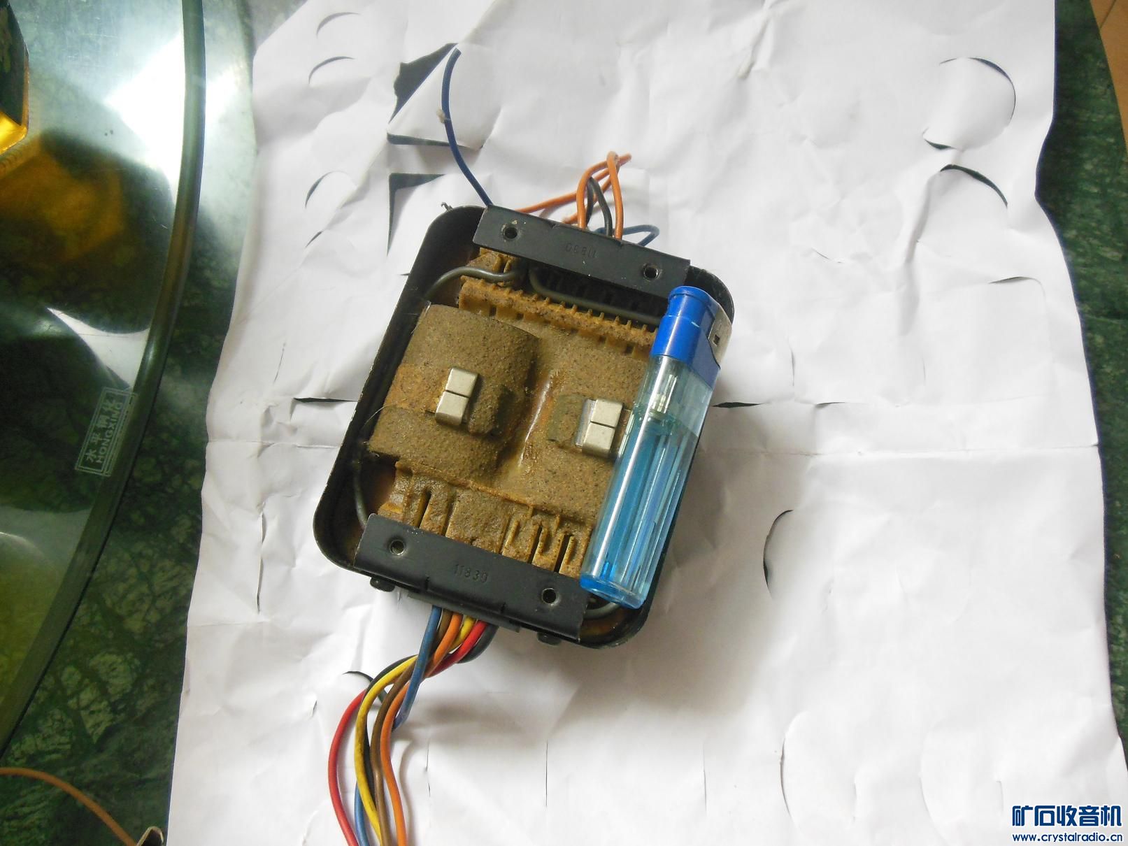

R型牛罩问题

你这个外壳轮廓漂亮,但里面的R比我的小,就算电压行,功率可能也偏小。换我的又放不出去。
发表于 2018-10-12 13:23:26 | 显示全部楼层
d4805 发表于 2018-10-12 09:10
已经买了。
三组的,0-10V, 0-10V, 16V-0-16V,不想改动。
你这个外壳轮廓漂亮,但里面的R比我的 ...
先恭喜,再趁机吹一下牛
这牛是松下50w*2功放机su-03  原机牛,空载不发热,不留余最小都有100w。
电压::30-0-12-30,30-0-30是主电源电压,0-12是指示灯(12V白炽灯)电源电压。三组电压内部0线共用。

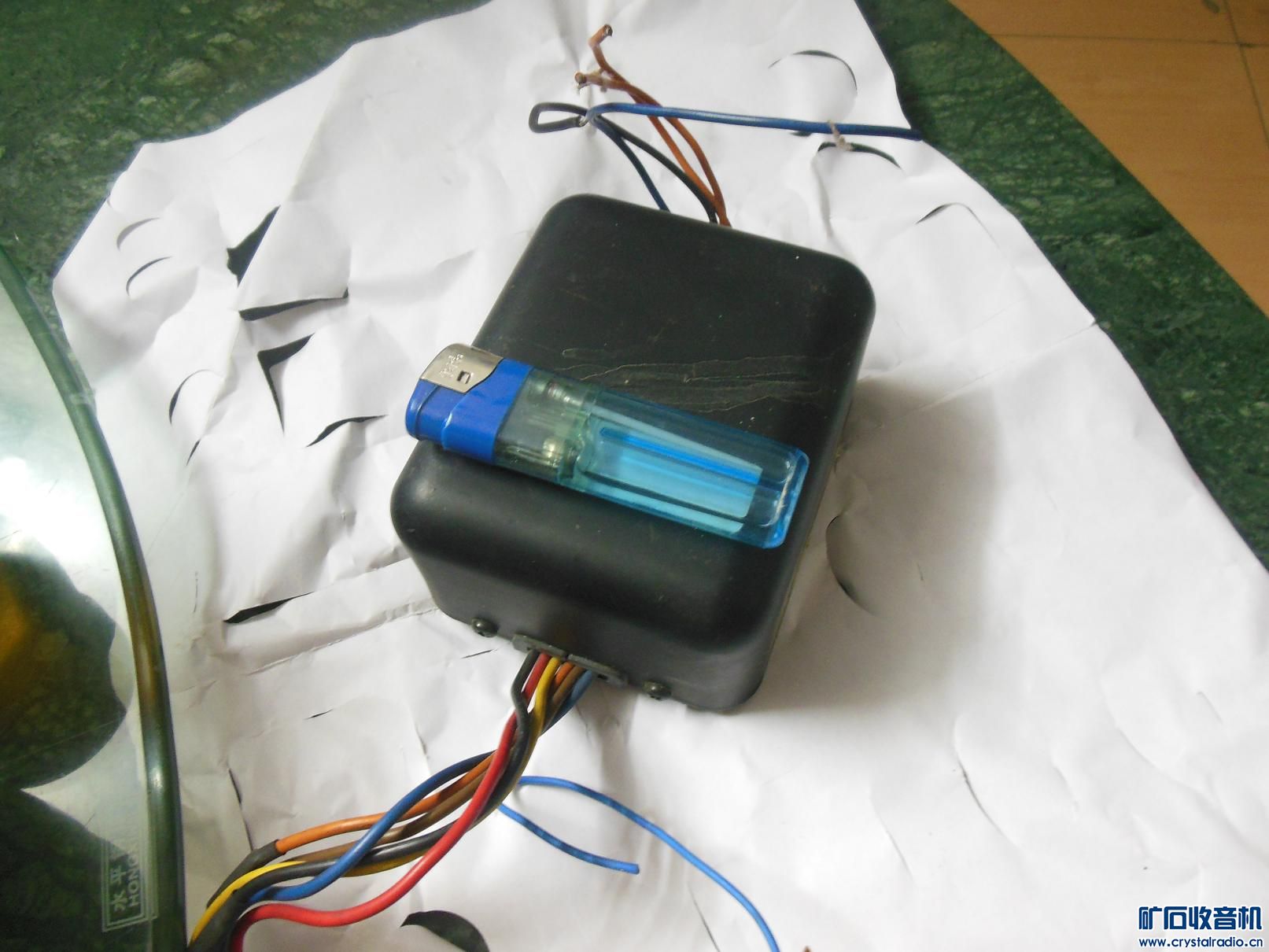

R型变压器,也会产生漏磁现象。我曾经用一个继电器的线圈,接高阻抗耳机,,把变压器通电,在变压器的线圈与铁芯的根部有很强的交流声。
 楼主| 发表于 2018-10-13 09:02:14 | 显示全部楼层
山东激光 发表于 2018-10-12 21:27
R型变压器,也会产生漏磁现象。我曾经用一个继电器的线圈,接高阻抗耳机,,把变压器通电,在变压器的线圈 ...
应该没有不漏磁的变压器。我这次主要是在一台解码器上加胆机,里面要腾出点空间,就把原带的R牛移到上层,和胆EI牛一起堆放,为了协调一些,就想加个罩。现在买了一只大罩,放了R牛还有很多空间,打算用只30W的镇流器做电感,也放入罩里面,到时候用蜡填封。不知这样好不好?
