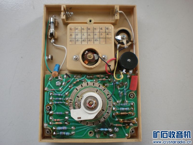

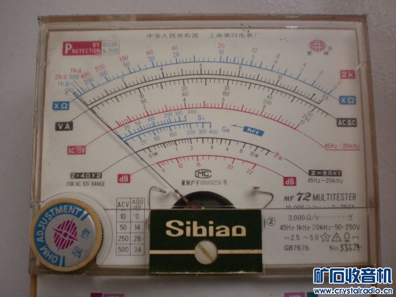

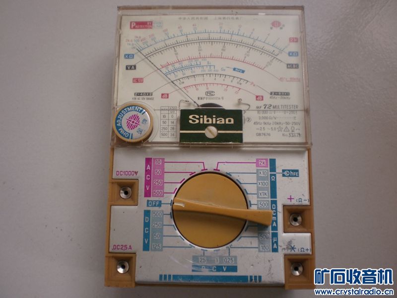

先上修理前片片。修理过程没拍下来。。。
几点修理中的体会:
1.先找资料,确定表头阻值和电流。提供合适电流检测表头是否正常。我用的稳压电源串电阻调节电流,参照欧姆定律,用数字表监测。
清理表头一定要小心,别弄弯表针,特别注意整理游丝要耐心。
2.检查各档电阻是否正常,不正常的换掉。通过串并联解决特殊阻值。(这一步做好是后面测试的关键)
3.先测试100UA档,调表头旁线绕电阻。再装电池5号测试电阻档。一般没问题。
4.交流电压偏小不准,果断换掉交流整流管2AK2,问题解决。再测试各档位均正常,修理完毕。
5.此表档位开关有微调,要仔细调整。铜轴有个弹片别弄丢了。

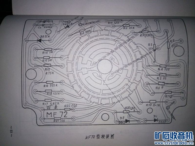

借了前辈的图纸,在此感谢。。。

表盘细节
表盘细节
借前辈图纸
借前辈图纸
借用
借用
借用
借用
修复前
修复前

 楼主| 发表于 2024-11-18 11:10:28 | 显示全部楼层
ygl8670 发表于 2024-11-18 08:23
整流管2AK2,请问现在找不到了,能用什么代换的
2AP9和2CP10都行
