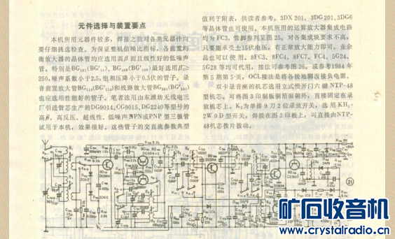

发一个“宽频响-收音机”的电路,望坛友做出印版。

这是印版图。

看似就是超动态宽频响电路翻版,改成旋转波段开关。楼主如果方便提供期刊刊名期数更好,这邮票图看得眼睛痛。

论坛限制图片大小,,此文章是 无线电1985年第2期 的。自己没有办法制作电路板。

其实也可以把带宽控制简化,此图可以用旋转开关,也可以用拨动开关,比原来的琴键开关方便。

这个就是在坛里被很多人仿制过的李传钟,曹锦馨前辈设计的 ‘超动态’。只要打 ‘超动态’去搜索,就能找到电路和印刷板图。

它用的是并联型的 共射共基电路动态不会压缩,制作时工作点要调整好。音质是非常好的。84年装过套件,印版是麻袋片的那种,折腾几次报废了。现在想用树脂印版的,不用琴键开关的,再做一个。

我手头有超动态宽频响(即春雷3T9-B)收音机实物。带宽控制功能很实用。夜间收听远地电台时可以避免本地强力电台干扰,同时干扰杂音也减小了。而本地电台就是西安市强台793,声音圆润也不显得失真。如果要仿制,可以简化为中短波两波段,使用旋转式波段开关。而带宽控制,还是用自锁式开关方便。反观国外,日本6-70年代的电子管收音机,很多都使用特制双调谐中周,用两级中放,获得两档或三档的不同通频带。而国内具有此功能的半导体收音机非常少见。
