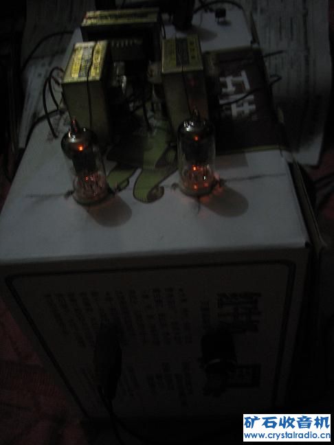

电路最初没有那个再56脚之间的可调电阻,灯丝直接交流,电容不接地,输出牛自己绕,600匝比16匝。用的扬声器是旧电视的,六块一对。
出声了,但是极其微弱难听。
于是用3瓦6伏特的输出牛代,于是可以正常使用了。听得两日,发现不接mp3时噪音较大。但是没关系,反正用的时候总之要接mp3的。由于焊接不够稳定,挪动电路板时有噪音,于是用胶封了一下解决,只是以后修改电路还要翘开胶,烦。
但是,不接mp3也有轻微交流声,于是采取以下办法。
一,灯丝直流供电。买的现成的整流片,滤波电容高达3300uf,问题轻微解决。
二,给输出牛旁边的电容串电位器,只可以微调音色,问题依旧不得解决。
三,电容顶部接地,经多次实验,接地时串一0.1uf电容和1m ohm电阻效果最佳,再调节音调电位器即可。
至此,交流声完全除去,接一个关机的mp3。耳朵贴近喇叭也听不见一丝交流声。
电路是网友给的,但是,调试也很重要。

 楼主| 发表于 2011-3-5 11:57:53 |
流量不多矣,凑合吧。我现在不在家,所以拍不到,这个是电容接地以前的pp,就是多了一根漆包线,其他没什么。

 楼主| 发表于 2011-3-5 20:59:16 |
接地图,其实超级简单,漆包线烧去中间一段的漆层,搭上即可。

发表于 2011-3-5 22:26:13 |
6J1输出阻抗比较高,几百匝的输出牛肯定是严重不匹配的
用220:6的电源变压器到是勉强行
这是俺以前做的试验,交流点灯的,也是单级放大,没有交流声,音色还可以,就是功率小~
