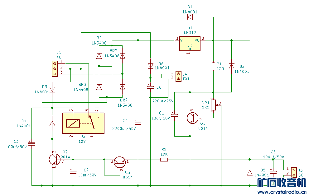

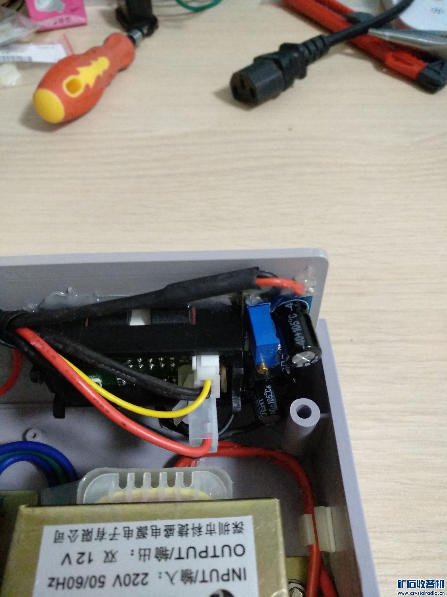

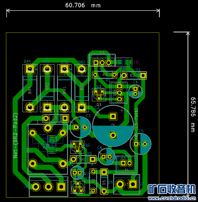

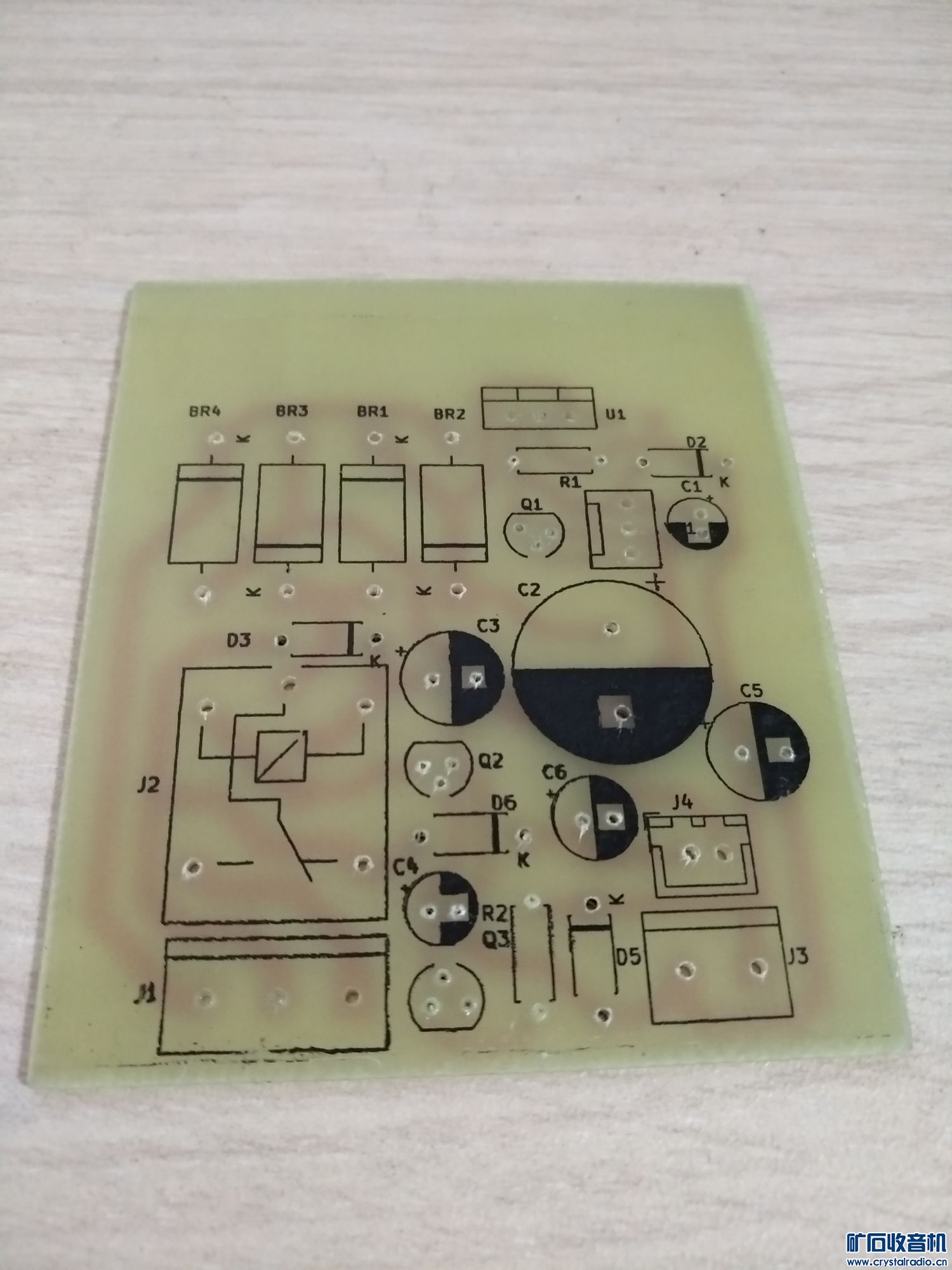

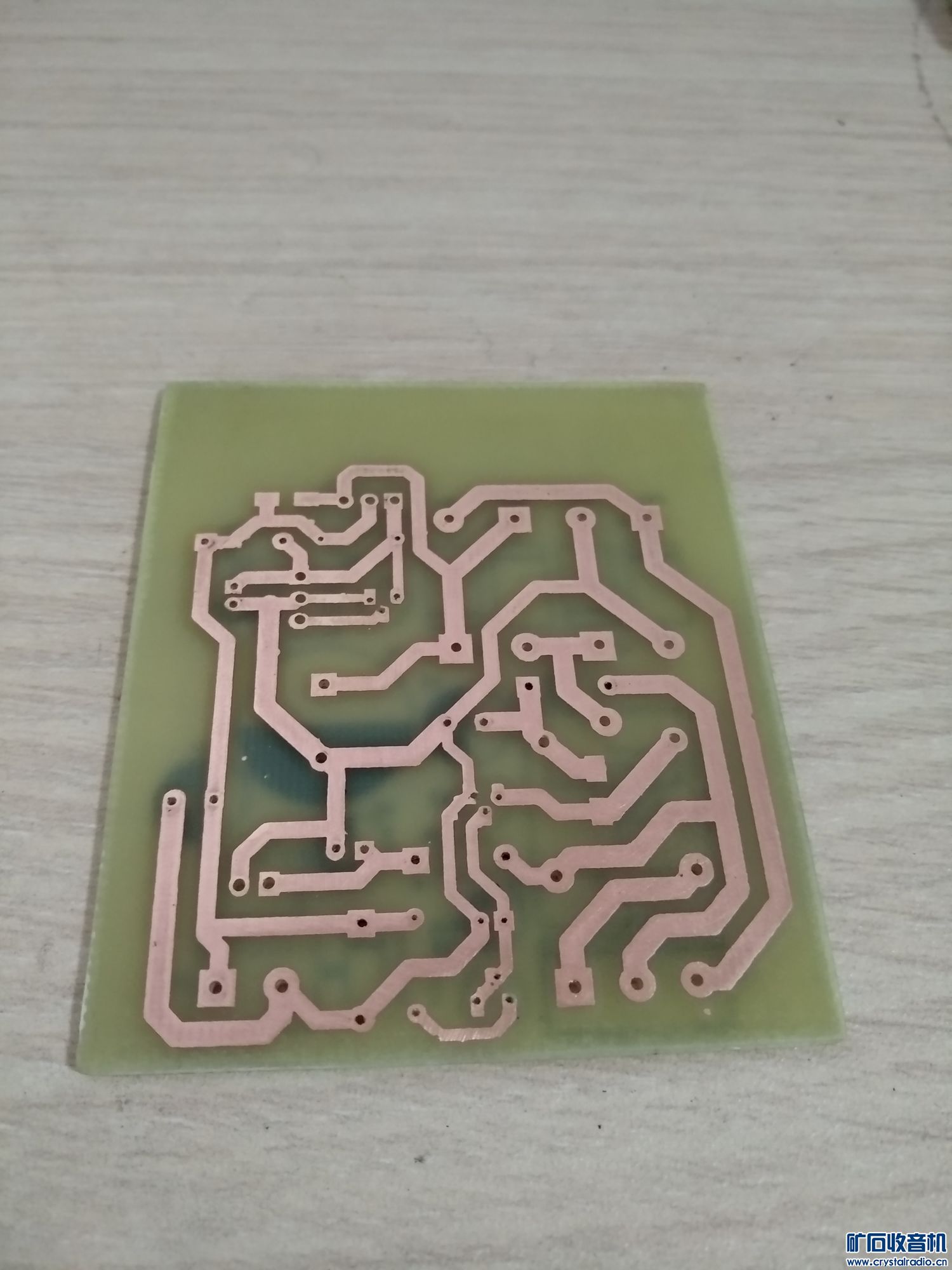

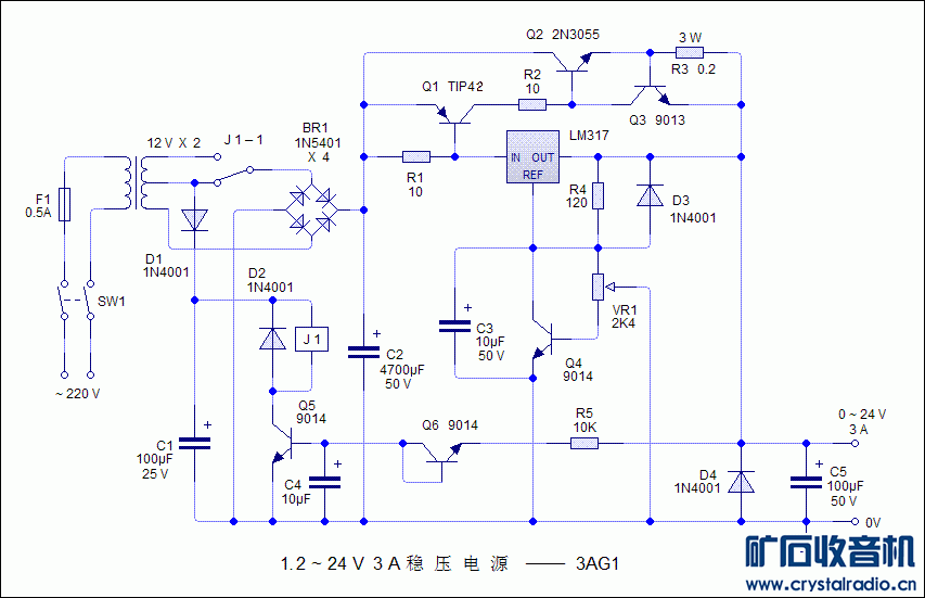

电路用的是3AG1老师设计的,去掉了扩流部分。变压器是12W 双12V的,电流估计也就500ma左右,不过够用了。电路板设计用kicad,采用热转印做的电路板。为了方便加入电压电流表,从变压器引出一路后接DC-DC模块作为表头电源。
然后就是制作电路板和焊接了
IMG_20180929_112106_HHT.jpg IMG_20180929_112119_HHT.jpg IMG_20180929_124105_HHT.jpg
内部是这样的
IMG_20181006_141057.jpg IMG_20181006_141117_HHT.jpg IMG_20181006_202734_HHT.jpg IMG_20181006_204523.jpg IMG_20181006_204539.jpg

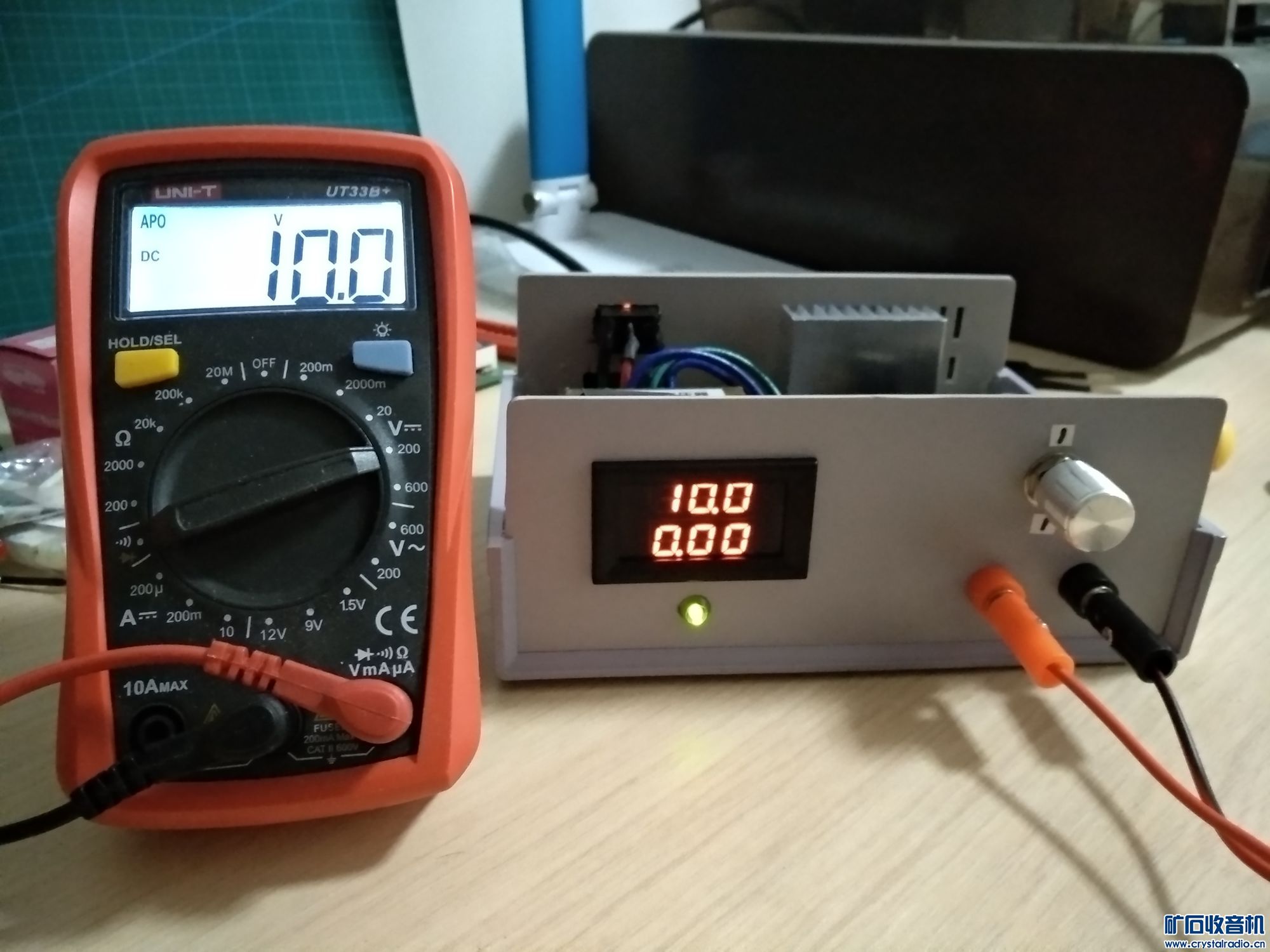

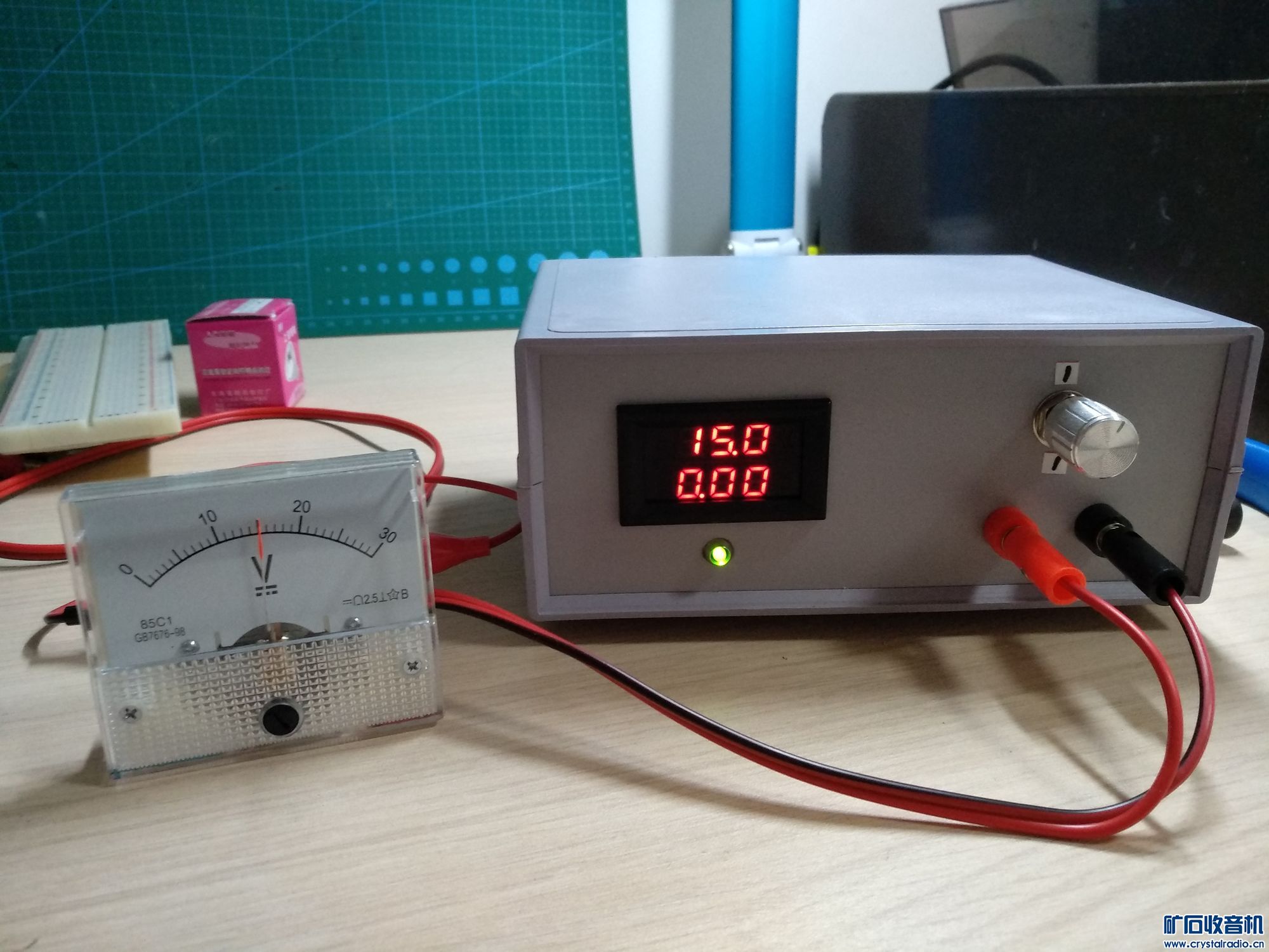

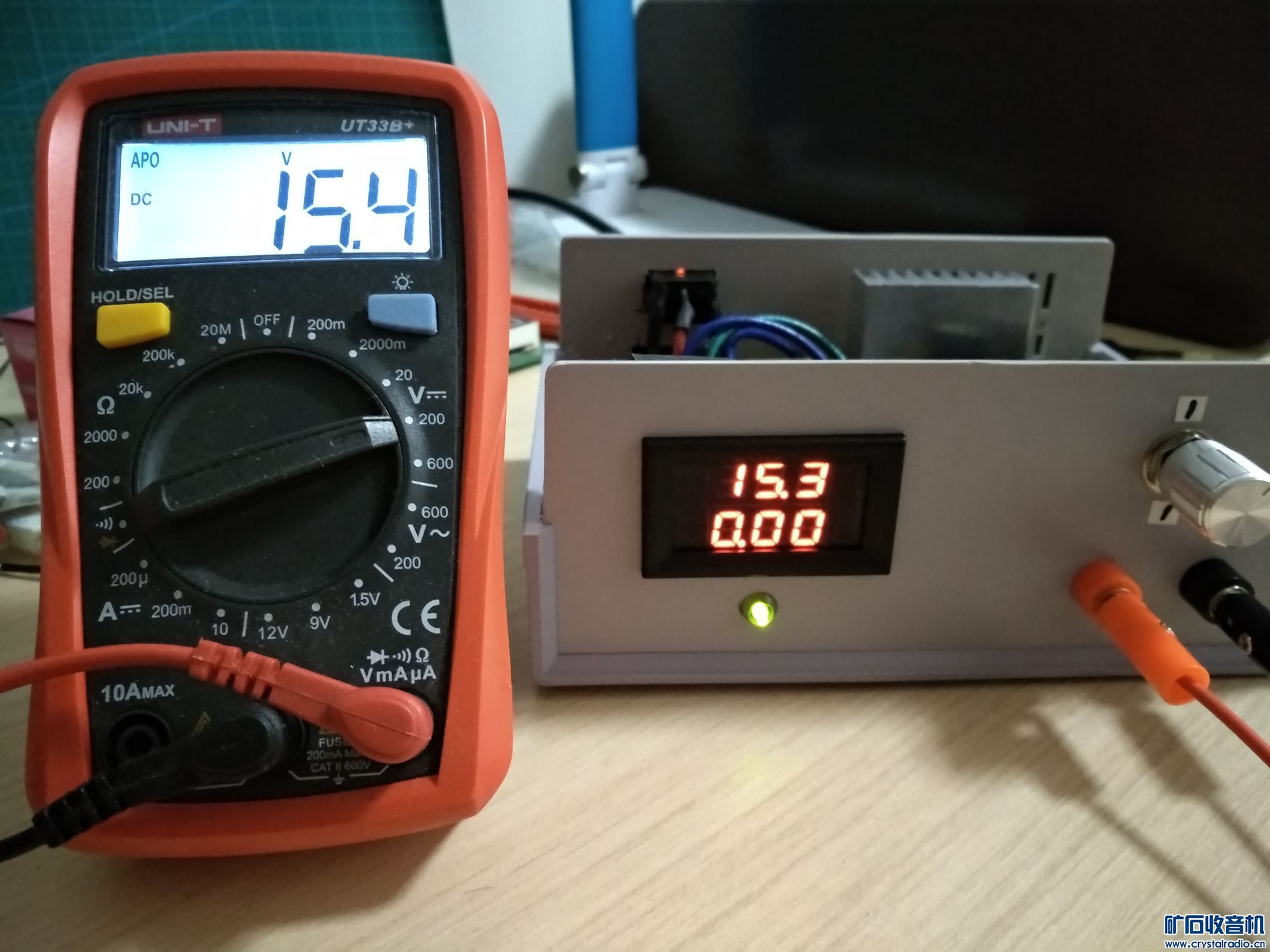

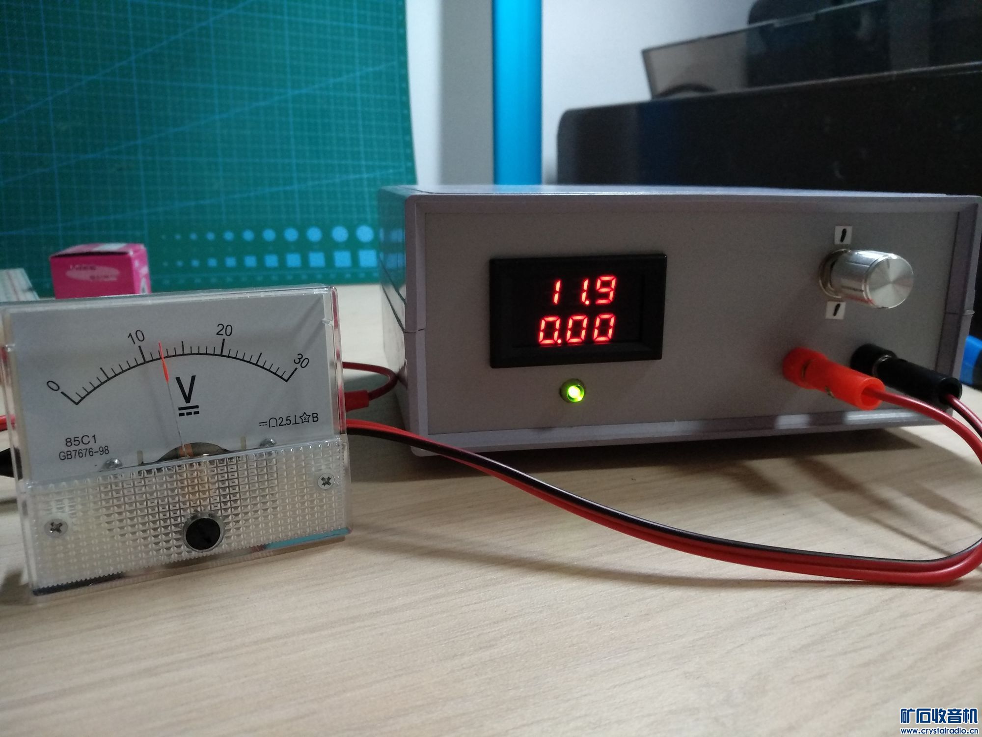

测试一下
IMG_20181006_202329_HHT.jpg IMG_20181006_202338_HHT.jpg IMG_20181006_202347_HHT.jpg IMG_20181006_202400_HHT.jpg IMG_20181006_202558_HHT.jpg IMG_20181006_212106.jpg IMG_20181006_212007.jpg

发表于 2018-10-10 08:19:27 | 显示全部楼层
原图说好的0~24v,我看了半天电路图也没搞明白如何调到0v,制作后的图片也没调到0v的照片?楼主帮帮我分析分析,再次学习。

发表于 2018-10-10 08:39:00 | 显示全部楼层
zwsxzhong 发表于 2018-10-10 08:19
原图说好的0~24v,我看了半天电路图也没搞明白如何调到0v,制作后的图片也没调到0v的照片?楼主帮帮我分析 ...
3阿哥的电路图上写的是1.2V-24V

发表于 2018-10-10 09:21:59 | 显示全部楼层
话说那个表精度不行的。不过手工不错,3ag1老师的线路也不错。
发表于 2018-10-10 09:28:50 | 显示全部楼层
lm317好像从1.25v开始的吧。

 楼主| 发表于 2018-10-11 01:22:25 | 显示全部楼层
3AG1老师的图里是1.25~24V呀 ,妹子你再多看几眼!
