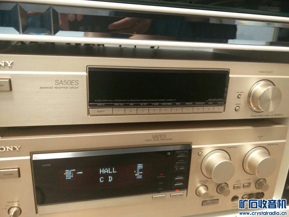

淘来一台性能不错的索尼SA50ES,但是是日频机,只能收到76-90MHz的台,想找人给调成国频的。但是本地根本没有这方面的人,看下坛友们哪位帮帮忙弄下,有杭州附近的更好,多谢了! 2018-10-09_17.55.11.325.jpg

SA50ES好像根本改不了的
发表于 2018-10-11 17:03:45 | 显示全部楼层
我也是杭州的,索尼SA50ES改不了国频的,至少频率显示和VT是改不了的,不像5es MCU可以跳线改到国频格式,反而50es的高频头不用改,通带兼顾108的,因为50es兼容日本国内TV1-3 频道,高端刚好覆盖108MHZ,屏显改不了等于没法正常使用,就是说50es改不了国频。
发表于 2018-12-6 06:08:01 | 显示全部楼层
也就是说显示改不了吧
