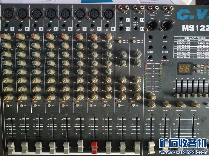

好好看看书,这是一个基本八路,附四路的调音台,有效果器的,有平衡输入,线路输入。

功放 无线话筒 音箱 电话 唱机
音箱接到功放上,功放的输入接到调音台上面最右边两个口(输出)上,注意左右声道。
无线话筒接到1-8任意一个通道上即可。
电话如果是座机我不知道怎么接,没见过座机接调音台的,如果是手机,接到9/10通道上。
唱机接到11/12通道上即可。

发表于 2018-10-11 04:55:30 | 显示全部楼层
三无境界 发表于 2018-10-10 09:06
乱插 不能烧坏了?
插入了不明强度的音源,要小心慢推音量电位器,就可免于烧坏.还有电源线要查清确实有接地为至关重要。
每路音源上首个音量旋转电位器是用于使下面推拉电位器在85%高度的零分贝时音量大小刚好,这样就不要再
经常转动首个音量电位器了。
尽量勿使推拉电位器推到上顶部,否则喇叭线长,或电磁环境复杂时容易起不必要的高频振荡,增益不够可微调上句
所说的旋转型电位器补足,使推拉电位器常在0分贝点工作,这时失真最小,声场最广阔,动态范围最大.且不易高频自激。

看右上角两个卡农座标有MIX L、MIX R,是接到功放机输入;无线话筒接收机如是用6.5插头(两根线)就把插头插在标有LINE(1~8)的插座上;唱机同样是6.5插头插在LINE(1~8任何插座)。音箱就接在功放的输出OUTPUT1、OUTPUT2接线柱子上。
调音台有8路输出,两路混合音频输出。如用混响效果对照示图调节就行;几个旋钮红色代表衰减或增加;蓝色代表高、中、低音调节。

如果是不带功放的调音台,你就随便插吧,我不相信能插坏
