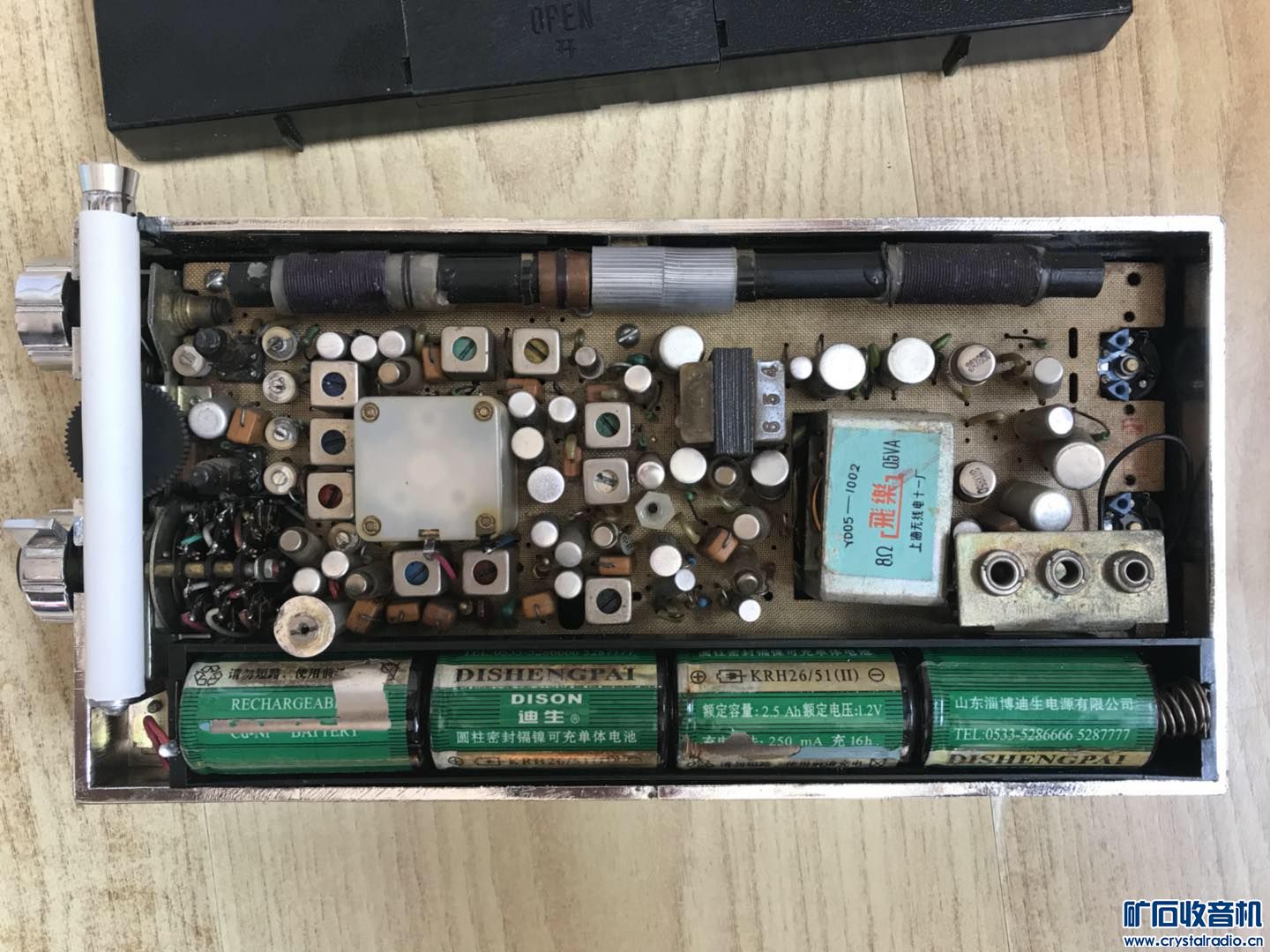

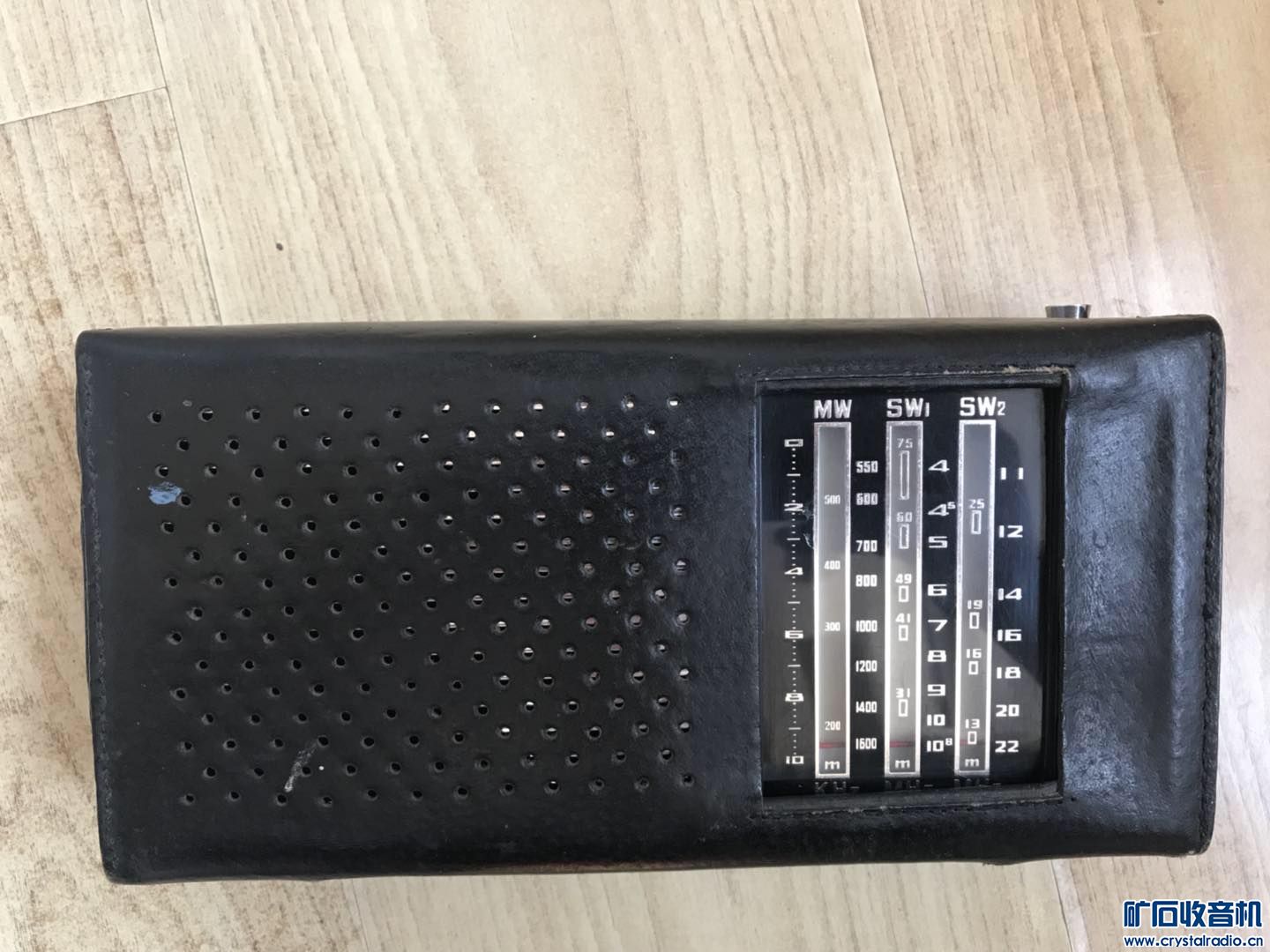

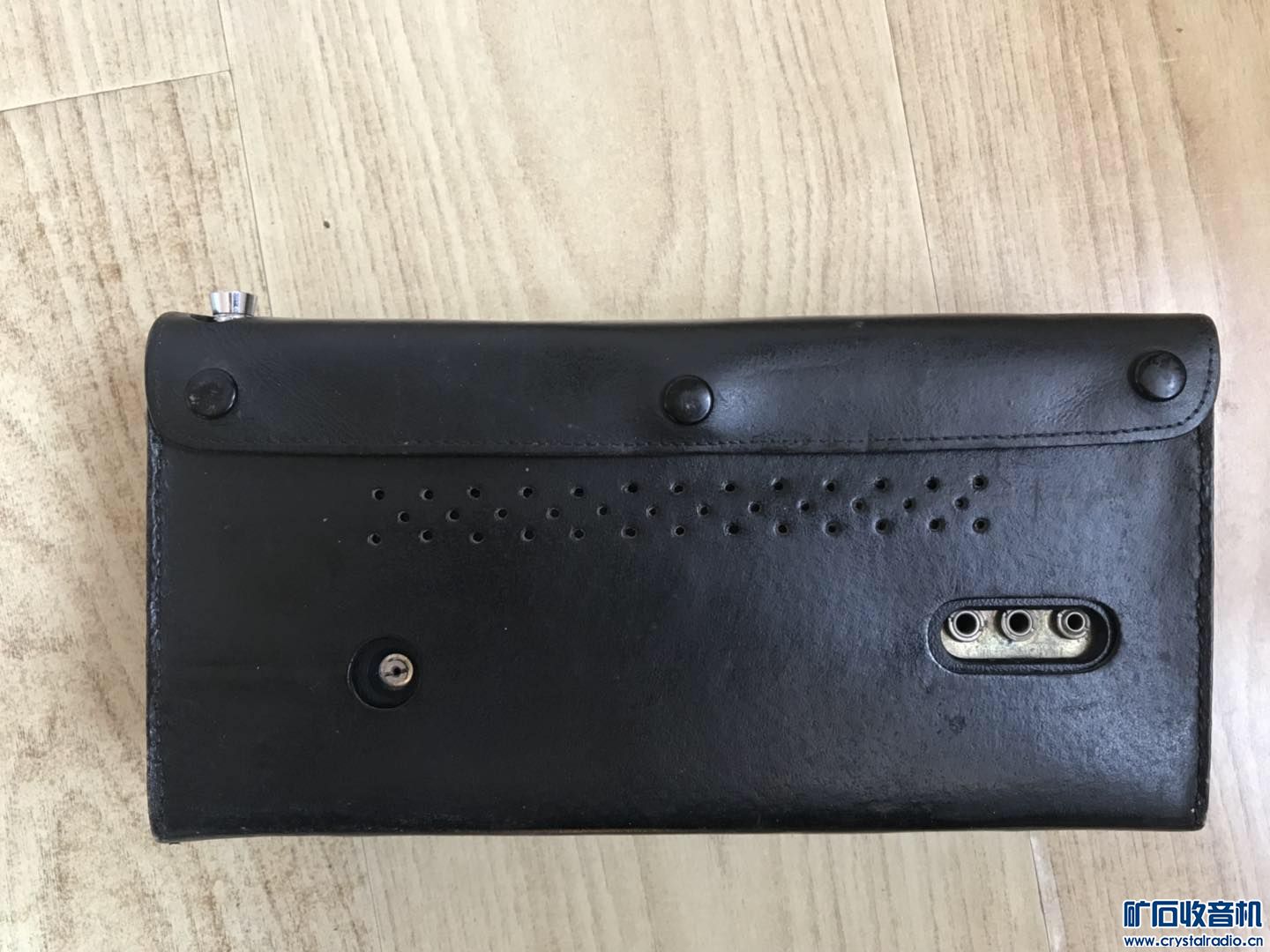

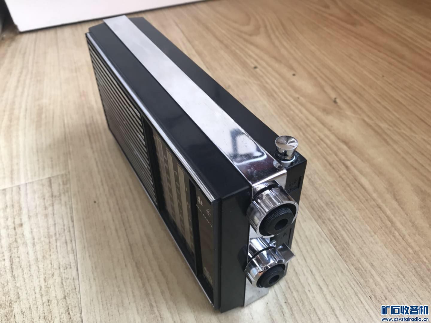

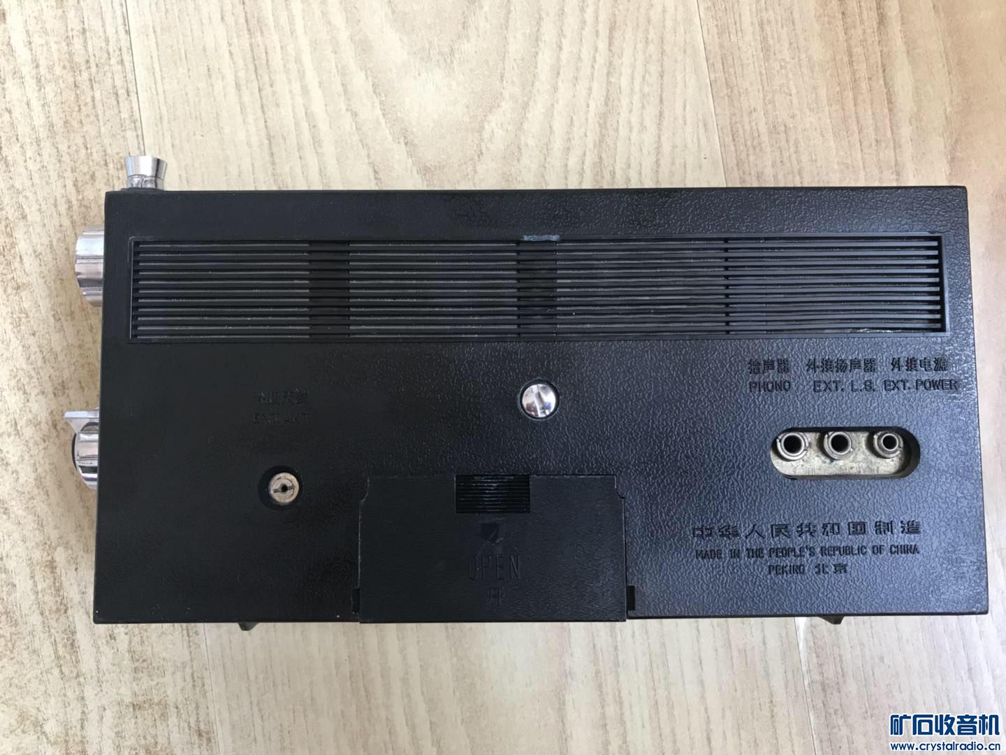

刚打理完成的牡丹941-c 收音性能强悍 不是吹的  有收音视频   内外新净 仅供欣赏

两级双调谐中周,性能可以更好,用扫频仪调试一下,可消除电台两端的叫声。

没有仪器啊

调了一下   调台两端的叫声小了一些
