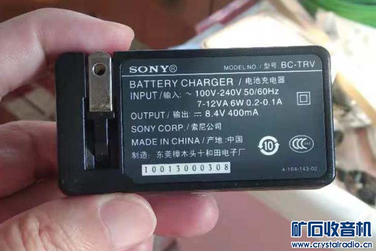

 楼主| 发表于 2018-10-9 14:26:44 | 显示全部楼层
qie 发表于 2018-10-9 12:24
你这万能充是充几伏电压的电池的?
用这两个万能充充电的,您看看合适吗?
发表于 2018-10-9 14:32:30 | 显示全部楼层
我记得这是单反的电池吧。7.4V标称电压,充电截止8.4V。如果你测量到的电池电压低于7V,很可能就已经把电池锁了,无法再充电进去了
发表于 2018-10-9 15:27:49 | 显示全部楼层
你这个不能充,单反电池是7.4V的,就是两个电池串联的。要用专用的充电器。
 楼主| 发表于 2018-10-9 15:57:08 | 显示全部楼层
这个充电器我要了
发表于 2018-10-9 15:59:27 | 显示全部楼层
这个是我摄像机电池用的,你上马宝买一个配套的充电器吧。
