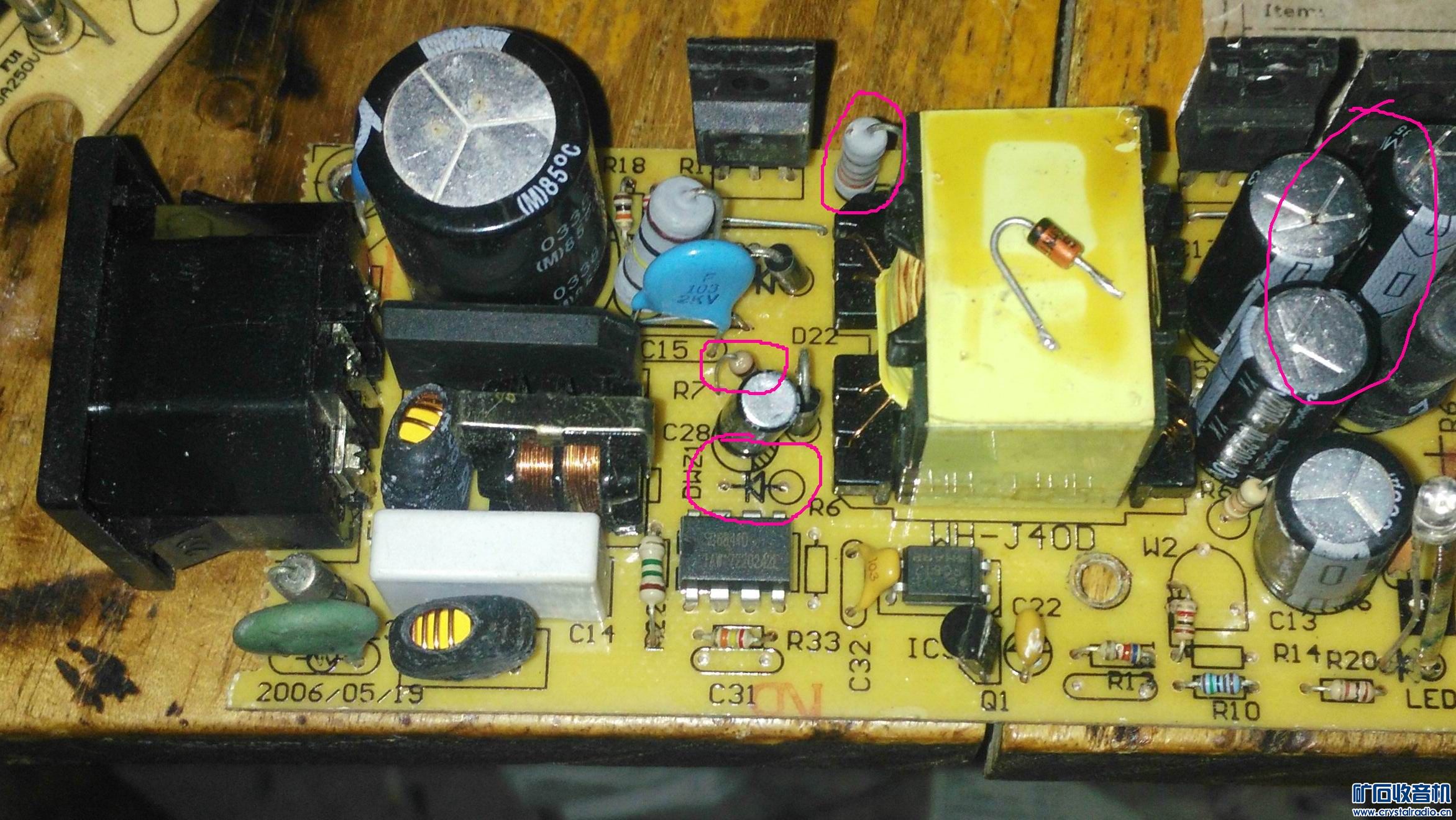

先查保险。再查整流桥,再查场管。都不要有短路。场管边的0.22的控流电阻也要注意,用表测,有些是爆皮了眼看不出来。修了几个,坏的不多,基本上是SG6841的外围电路坏,仔细查我标的那几个地方,一个是供电限流电阻,另一个是22伏的稳压二极管。这2个坏得多。有空再修另外几个。一批货有2个版本。电路一样,PCB电路板不同。修好后记得把输出的爆浆电解换掉 IMG_20181009_013644.jpg

悄悄跟你说,8个里有3个是输出线头绞在一起,短路,板好,处理好接线就能用

   二手好的不够修理费的价钱,也就是爱好者爱折腾
