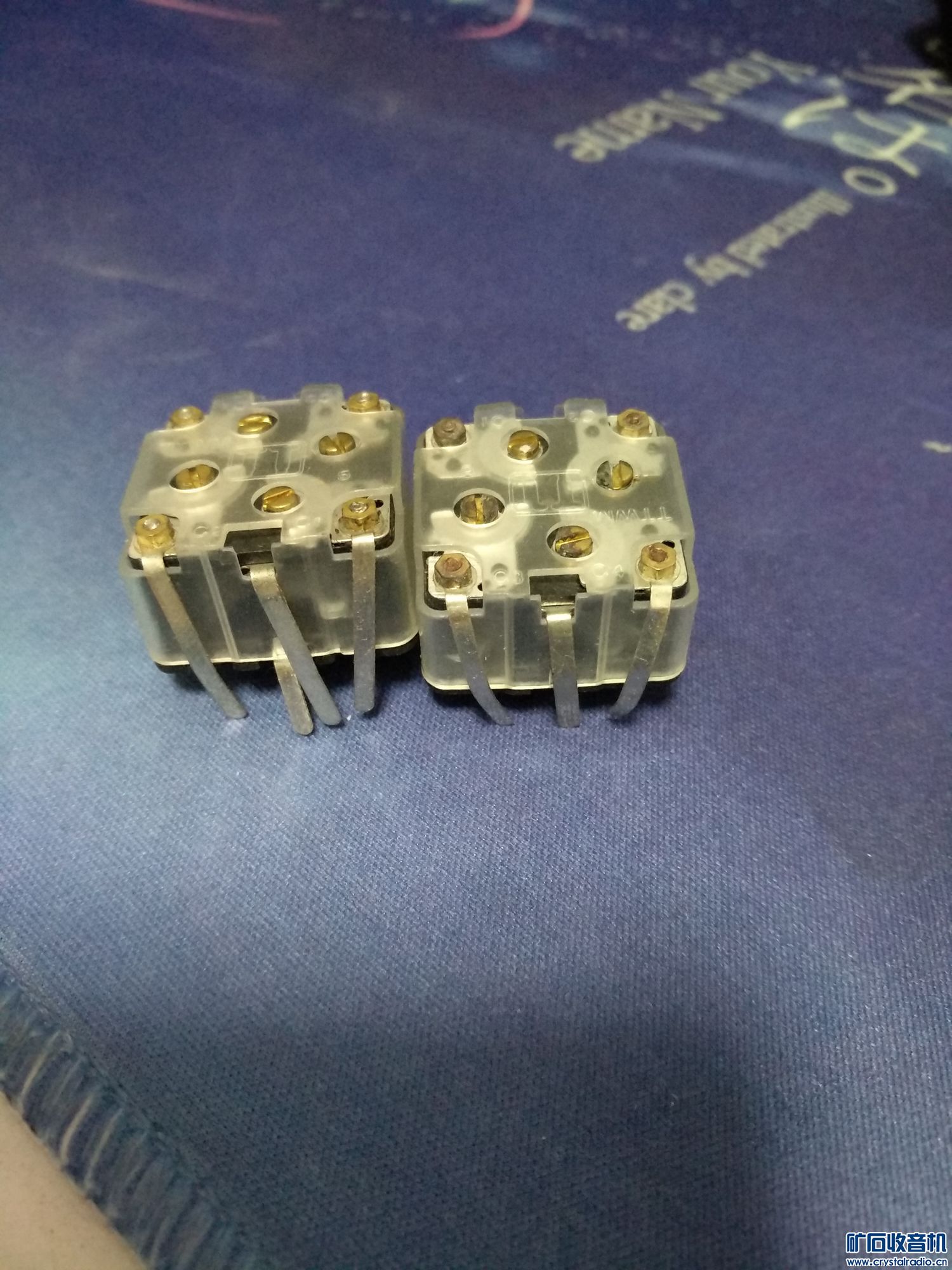

请教各位大师,这两个可调电容不知道容量多少?怎么判断呢?

调频调幅四联,看上去不太象国产的。

发表于 2018-10-9 08:00:03 来自手机 | 显示全部楼层
一般是调幅130p*2,调频26p*2

发表于 2018-10-9 09:28:54 来自手机 | 显示全部楼层
我手头的可变电容器各式各样,一测吓一跳,外形一样的容量都不一样。极有可能如电真空坛友所说的那样
发表于 2018-10-9 20:14:03 | 显示全部楼层
这个应该是270*2 20*2的

 楼主| 发表于 2018-10-10 01:20:57 | 显示全部楼层
longshort 发表于 2018-10-9 06:32
调频调幅四联,看上去不太象国产的。
不知道啥时候买的,都忘记了,不知道是不是国产?

 楼主| 发表于 2018-10-10 01:22:25 | 显示全部楼层
电真空 发表于 2018-10-9 08:00
一般是调幅130p*2,调频26p*2
引脚怎么定义的呢,同学你知道吗?
 楼主| 发表于 2018-10-10 01:23:00 | 显示全部楼层
xiaoyaoke777 发表于 2018-10-9 20:14
这个应该是270*2 20*2的
嗯,我也觉得,但是不知道引脚定义,呵呵!
发表于 2018-10-10 03:29:16 | 显示全部楼层
这种可变电容的容量有多种规格,从外观上基本上是看不出来的,楼主可以看一下那个规格型号的数字,基本上可以知道调幅连的容量的,通常调频连的容量都在20P左右的。
