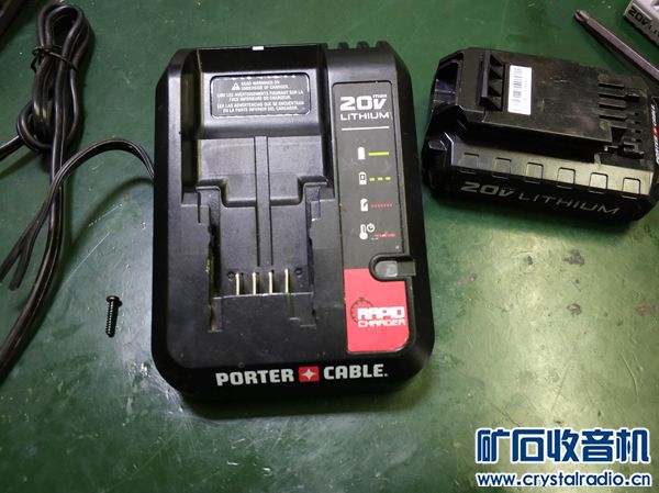

分享卜派充电器120V 20V2A  拿到手一个剪线充电器如图
螺丝上档,注意中间有个凸起的,螺丝中间要有个洞才能拆
开拆

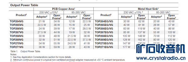

上图内部结构,采用TOP265方案
从电源输查起,EMI电容电压300V正常不用改,整流二极管R207,耐压足够,滤波电容200V100UF
更换电容,找了个420V120UF代用
完了,就这样上电试机,实测上机没炸机,功率45W
