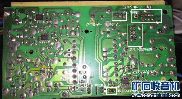

一个坏的电动车充电器,好像是电动三轮的,型号没有了。开始有一个功率管坏了,20N65,短路了,烧了几个电阻,后来没找到一样的,找一个20N60,可能电压差点,不要紧。
现在接电没反应,没有波,后来发现是uc8344a没有工作,我现在不知道是不是这个坏了,7脚对5脚有900多欧的电阻,电压很低2 v,
大侠们,给看看
如何测量uc8344a好坏。

uc8344a好坏
给他单独供电,如果烫手就坏了,如果不烫手就测输出

uc8344a好坏
单独供电,一会后,3844有点热,肯定是这个东西坏了。还有一点点烫手。

坏场管,基本上,0.33欧接地电阻要坏,保险要坏,场管到3844第6脚10欧电阻可能坏,3844可能坏,先把3844周边坏的电阻换了,不上场管,通电,测7脚,要13V左右电压,测6脚要有0.2-2V左右,电压跳动就说明芯片基本正常了,可以上场管了。
发表于 2018-10-26 10:41:45 | 显示全部楼层
7脚电压2V基本是芯片坏,测下7脚外接有个二极管到变,二极管击穿也有可能。
