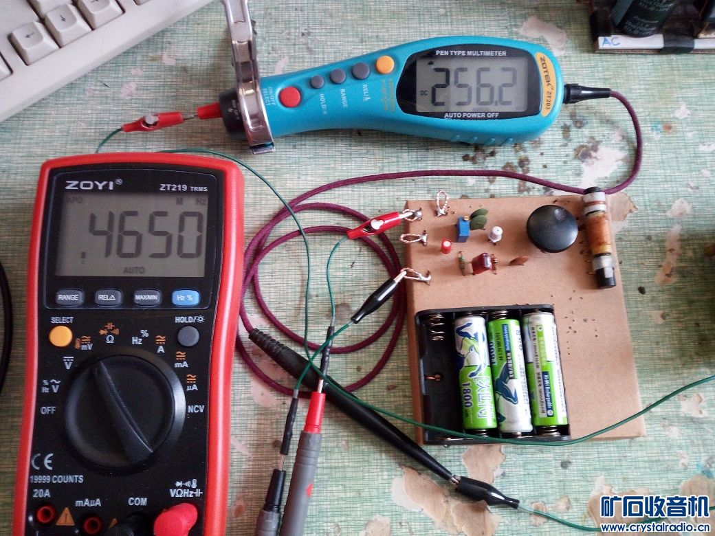

看头像楼主也是老人了,我也没玩过电子管,楼主有基础,可以先修起来有问题百度或坛里请教。
有表就可以,已有示波器那可以买个便宜的带扫频的通用信号发生器,扫中频,统调频率覆盖范围。
下面哪个单管信号源,我装了没想到却是很稳定,适合不想花钱买仪器的人,玩具数表+它,调465K很准的,也可统调频率覆盖范围和增益(中波)
