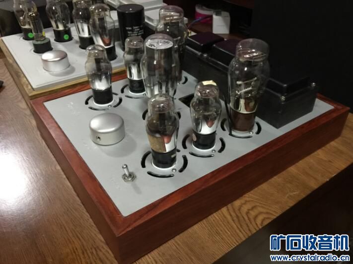

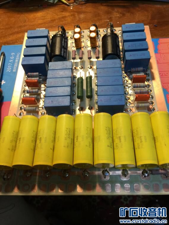

10号管是功率管的先祖

有钱人的玩法,钍钨丝的管子好看,价格也好看
不过这机器个头大两声道加起来的输出功率不及一个6P1
搞到甲二类可能更合适

 楼主| 发表于 2018-10-7 22:36:43 | 显示全部楼层
不过这机器个头大两声道加起来的输出功率不及一个6P1: ...
801A要好很多,可有7w。

发表于 2018-10-7 22:44:16 | 显示全部楼层
老驾新编 发表于 2018-10-7 22:36
801A要好很多,可有7w。
801就是发射版的10,加强过,不过很少见基本上蹲不到便宜的,提屏压增大输出功率负载阻抗也上去了牛难绕,老外经常看到有用6GF7这类不对称双三极管直耦推动的,到甲二了功率要大很多但是电路很麻烦,做经典电路就一瓦多一点点

 楼主| 发表于 2018-10-7 22:46:57 | 显示全部楼层
龙神 发表于 2018-10-7 22:44
801就是发射版的10,加强过,不过很少见基本上蹲不到便宜的,提屏压增大输出功率负载阻抗也上去了牛难 ...
不仅有801A,还有VT-62.都有7-10w的输出能力
10系列有好多型号,10、10Y、10M、vt-25、801A、vt-62.个个都是精品,只是西电系列的氧化物阴极的要差一些,和RCA序列的钍钨阴极比无论观感还是线性度都有较大差别。801A很多时候是做音频放大用的,如同6V6,设计出来也是很好的2w机发射管,更多的还是应用在音频。
