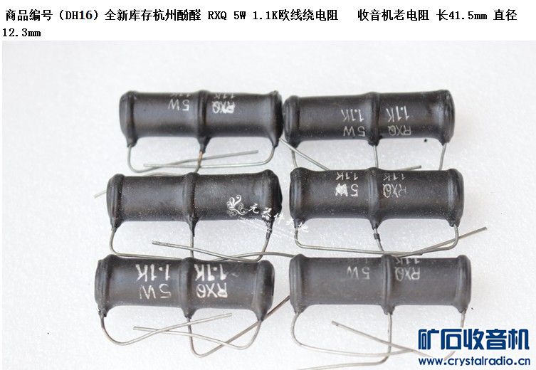

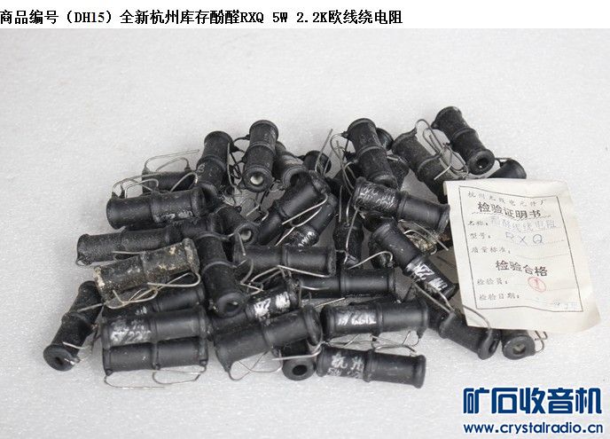

为不好买地收音机里的东东,提供方便。这是准广告≈。不提供链接自己搜索淘宝吧。

发表于 2018-10-7 20:04:21 | 显示全部楼层
当年711收音机中,损坏率比较高的就是这个线绕电阻。
如果修机,不建议用这个线绕电阻,容易坏,不如用两个2W1.1K碳膜电阻串联使用,故障率要低很多。

这个电阻我换成两个10w1k的了
发表于 2018-10-8 09:59:27 | 显示全部楼层
这个电阻挫开过,主要是因为当时铆接工艺不过关,容易在引脚和电阻丝之间接触不良导致过热损坏。

发表于 2018-10-8 10:44:42 | 显示全部楼层
如果 不讲究原样复原, 现在的水泥电阻 寿命比他高几个数量级别,

发表于 2018-10-8 14:51:03 | 显示全部楼层
1.1K+1.1K中心抽头电阻损坏率较高,不如改为两个固定电阻。

断的都是中心头,一侧不通,用两只代替是个好办法。大部分收音机是只用一只2K电阻滤波,这样就可以不用中心头。总比其它代用方便些。

发表于 2018-10-10 00:36:35 | 显示全部楼层
这个啊,以前买了一盒,就用了两个,都是修711用掉的。
