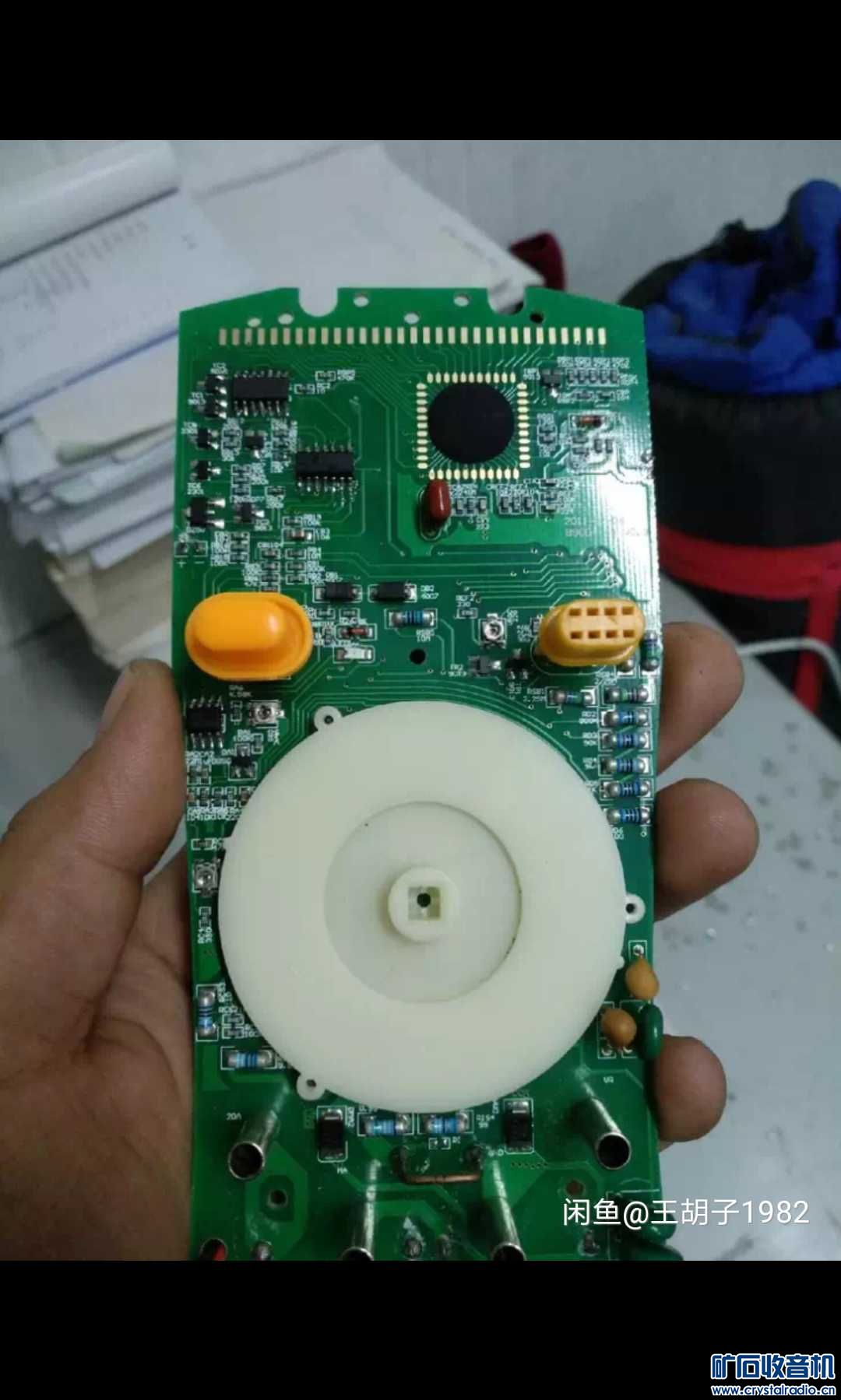

胜利890万用表版本太多,现遇到一故障,开机各档位皆蜂鸣,已确认 牛屎7106没坏。以为运放062坏,换后依旧,又换了14脚的没有标识的ic,以为是4011,换上后不开机了。确认应不是4011,因4011第七脚接v-,而这个ic是11脚接v-。向坛友们,求教,谢谢

〖便携式数字万用表原理与维修〗沙占友、266页上有。不会贴图,

谢了朋友,这书我有,但胜利890版本太多了,每个版本都有变化

十一脚接Ⅴ-的是LM324四运放!

谢了,这两天一直再查,也觉得应该是324

不敢十分确定 ,从废表上拆了个324,还是供不上电,宝上买了新324,

朋友,换了新买的324还是不开机,原先的情况是,开机就蜂鸣但能测量。

不同版本排列不同的
