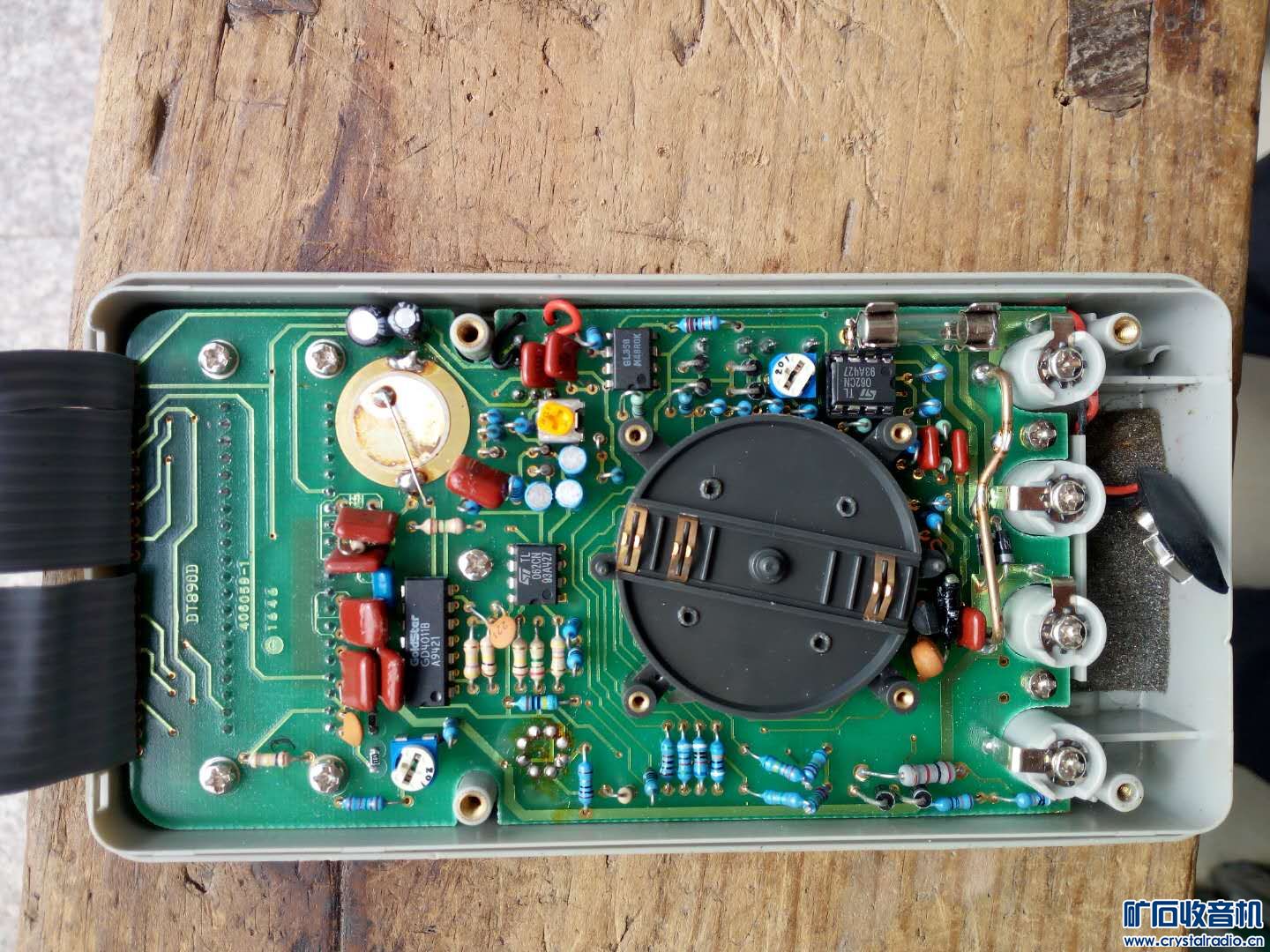

胜利DT890D,在测交流电压档、电容时无读数,毛病在哪?
发表于 2018-10-7 15:02:05 | 显示全部楼层 |阅读模式
如题,请教各位师傅,给些检查的思路!先谢了。

是不是AC/DC部分坏了,有的用的TL062
发表于 2018-10-8 21:53:43 来自手机 | 显示全部楼层
这个故障最少是测Ac运放坏和测量电容的双运放坏!其它坏的另说……
发表于 2018-10-10 11:46:40 | 显示全部楼层
胜利这个牌子的表有很多种方案,这个要把表拆开拍张清晰的内部电路板的照片,在确定用的是那种主控方案,才能判断故障点。
 楼主| 发表于 2018-10-10 13:15:18 | 显示全部楼层
aygcmy 发表于 2018-10-10 11:46
胜利这个牌子的表有很多种方案,这个要把表拆开拍张清晰的内部电路板的照片,在确定用的是那种主控方案,才 ...
拍得不是很清楚
发表于 2018-10-10 13:37:23 | 显示全部楼层
应该在运放部分,或电位器

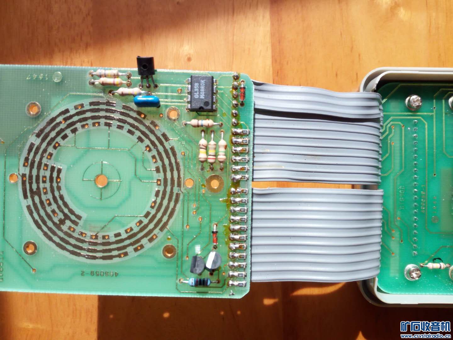

发表于 2021-11-21 16:30:44 | 显示全部楼层
正面照片和背面照片有吗?正面有可调电位器
