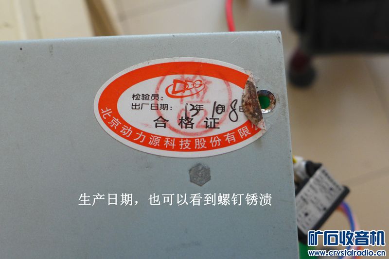

前几天在矿坛买的动力源DZY-48/30H,注意不是H1,不是H3,不是D什么的,空载输出电压53V,确实是全新的,封条完好,13年10月出厂,不过所有固定螺丝生锈,有2个根本无法拧开,不等不采用破坏的方法拆掉螺丝。在改的过程中发现与DZY-48/50H一样的,连元件的位置和参数都一样,(我比较了几十个元件都一样,也可能有个别元件有差异我没发现)。48/30H比50H只是少装了一个高压电容,但有位置空着,快恢复整流管有4个安装位置,装一个空3个,输出电容8个位置只安装5个。如果把元件补上,能不能达到48/50H的输出呢?

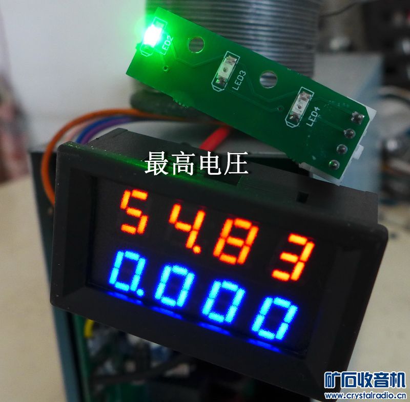

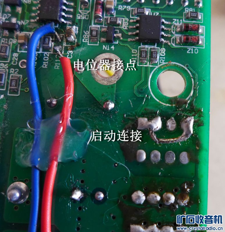

    改调压方法:坛上很多,不再重复,就是将U10的2904的1脚R112电阻100欧去掉(板子背面贴片元件),接上47K可变电阻即可。我的调压范围5.8--54.8V,尝试多种方法不能从0V起调。调压过程中经常亮起黄灯,特别是从高压往低压时。检查电路,发现输出电容没有电能泄放回路,使实际电压高于需要电压而亮黄灯,但等待后会变成绿灯,有时等待时间较长,需要点耐性,但不影响最终调压结果。
加快调压过程的方法:在空着的输出电容位置上安装5W1K左右的电阻,等待时间减少很多,只要不是调压太快基本不需等待,一路绿灯,如果阻值再小点的效果会更好。

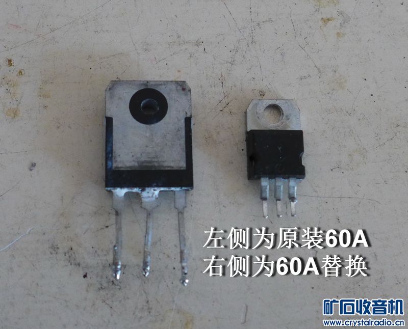

    由于出现个意外短路,造成原快恢复整流管短路,又没有买到220封装的替换件,只好用TO-3P封装的60A的二手元件替代,由于孔距不对,只好把TO-3P倒着装,用导线连接到电路板上,看着4个位置空了三个很别扭,就又安装一个,再多就不行了,固定孔位置是按220元件定位的,TO-3P只能隔一个孔距才能安装。如果一个T220封装的60A能达到30A输出,2个TO-3P封装的60A达到50A不成问题,没有试验只是猜测,总之比原来的更让人放心,肯定要强得多。

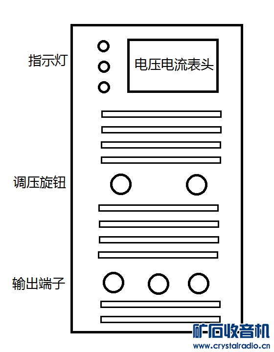

    抗干扰问题:拆掉原输入输出接块,风扇改装在后面,原来把电压电流表和调压电位器、输出端子安装在前面板上,原前面板弃之不用。但因电位器导线长,干扰大,在20V以下不时出现电压乱跳不稳定现象,电压再小时还会出现重启现象,把导线放在散热器与外壳之间稍好一点,十几V以下依然不能稳定,采用屏蔽线接地、电位器并小电容依然不能解决,只要电位器连线经过开关变压器均有干扰,可见开关电源的干扰非同小可。没办法只好换向安装,(由于有空间,一点没问题。这点再次点赞)。风扇还安在最原始位置,改压入式为抽出式散热。外壳盖版颠倒安装,安装孔不需改动,风扇不需固定,因为风扇高度尺寸正好,盖版合上后正好压紧定位。剪断部分网孔栅格,把交流输入和电源开关、保险安装在卡在原盖版的通风孔一端,另一端新面板采用铝板,折边在合适位置打孔,在外壳上攻丝安装,表头、指示灯、电位器和输出端子合理布局在新面板上。由于电位器连线极短,完美解决电压乱跳现象,从高到低,从低到高,全范围一路绿灯。
    关于抽出式散热,原想把多余的网孔堵上防止风流短路,实际证明不需要,新面板的通风孔有意偏向散热器就行,也可在箱内加塑料片导流板,把风流导到散热器更完美。

60A整流管图片有误,应该是小的是原装的,大的是替换的

最后一张图片,文字描述反了,左侧的为替换件,右侧为原装件。

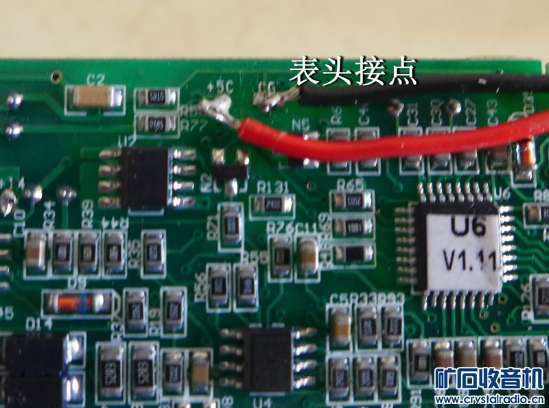

发表于 2018-10-7 21:36:14 | 显示全部楼层
我的拆了好久还没装回去,表头接点是表头的供电?
 楼主| 发表于 2018-10-7 21:44:34 | 显示全部楼层
是表头的单独供电

发表于 2018-11-6 08:45:47 | 显示全部楼层
电流可调应该怎样改。
 楼主| 发表于 2018-11-6 13:19:23 | 显示全部楼层
地狱天使 发表于 2018-11-6 08:45
电流可调应该怎样改。
没有改电流,这个电源表面刷有保护漆,把贴片元件的参数和型号都盖住了,看不清,加上还有电源要改制,就没有继续,等有时间再说
