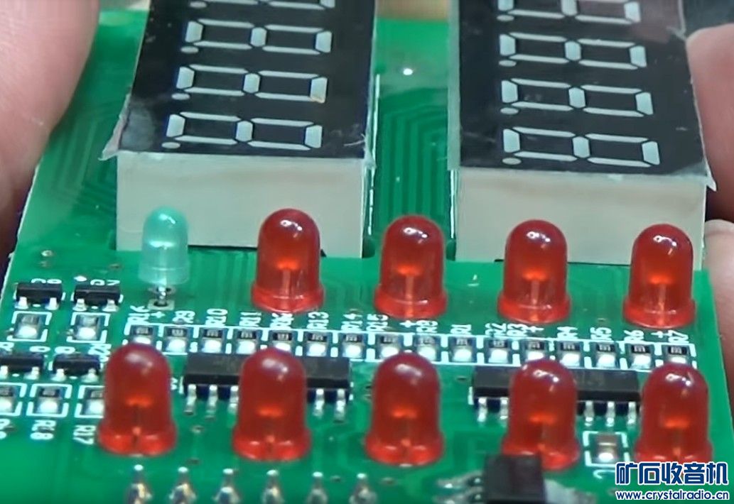

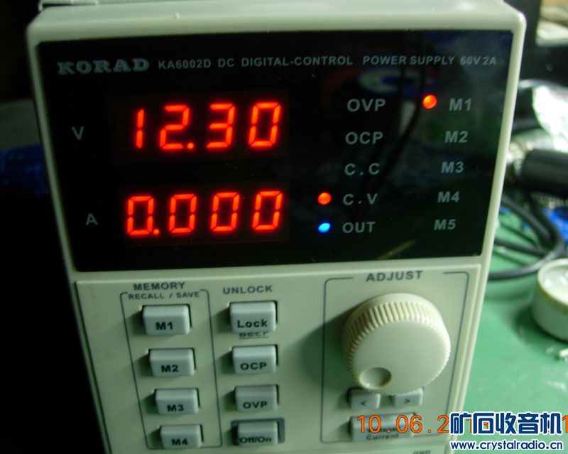

买个线性数控电源60V2A的,性能还不错,就是指示部分都是红色LED,看上去不太好看,准备想改成其他颜色的, 看油管上老外把输出指示部分改为绿色的LED,准备做同样修改。
拆开后,发现里面的二极管是4mm的,有点麻烦了,网上倒是能买到,但是电源不能一直这么放着,又看了老外的视频,发现老外是用的3mm LED代替的, 所以找了个3mm的蓝色发光管,替换了原来的红色发光管,同时,给每个发光管均套上了3mm的黑色热缩管,尺寸刚刚好,就没用热风枪再吹。
原来使用时会有光污染,里面能看到红色的散光,加上热缩管后,基本没有散光了,逼格提升不少。

谢谢版主加分鼓励! 再补张图,老外用3mm绿色LED代换的4mm红色LED。

发表于 2018-10-7 10:20:47 | 显示全部楼层
楼主上个开机的图,让大家欣赏一下

 楼主| 发表于 2018-10-8 14:51:51 | 显示全部楼层
沙漠丛林 发表于 2018-10-7 10:20
楼主上个开机的图,让大家欣赏一下
谢谢关注,一楼的图就是修改后的,OUT 输出指示已经改为蓝色的,原来是红色的。

谢谢关注,已经下单购买黄色和蓝色的4mm LED,准备把恒流恒压的两个改为黄色的,输出的3mm改为4mm的LED,这样就比较完美了。到货了修改好再上个图片
