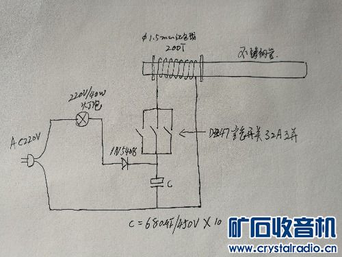

发表于 2018-10-21 11:25:07 | 显示全部楼层
 楼主| 发表于 2018-10-21 11:30:58 | 显示全部楼层
sjp 发表于 2018-10-21 11:25
http://m.youku.com/video/id_XMTc3ODMwNDk1Ng==.html?x=&sharefrom=android2&source=
我做的线圈电磁炮。
老哥!有资料吗!我也想做一个!能打老鼠就行!
发表于 2018-10-21 11:49:25 来自手机 | 显示全部楼层
纯粹是玩玩,注意安全!
 楼主| 发表于 2018-10-21 12:28:30 | 显示全部楼层
sjp 发表于 2018-10-21 11:49
纯粹是玩玩,注意安全!
收到!谢谢!
