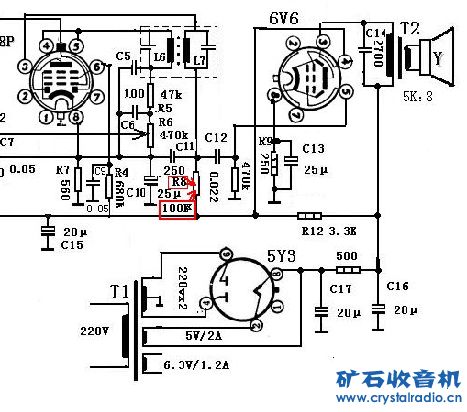

应“中山”等坛友之邀,参考了北京牌收音机,重绘了大八脚超外差来复四灯机电路。本人的图纸的特点是管脚引出脚的排列采用了实际的次序,而一举排除了传统的脱离实际的标号法。这样就产生了一个极大的优越性:由于管脚的画法是实物(实际安装用的)而.不是原理图,所以安装时就可以直接“照搬”,而不会搞错。当然这样的图初看起来,有点不习惯,看多了自然就适应了。

发表于 2011-3-5 09:29:02 | 显示全部楼层
6V6的输出阻抗的数值是不是标错?

 楼主| 发表于 2011-3-5 12:08:02 | 显示全部楼层
原帖由 1a5gt 于 2011-3-5 09:29 发表
6V6的输出阻抗的数值是不是标错?
是标错了了,谢谢指出:

发表于 2011-3-5 12:14:32 | 显示全部楼层
回复 9# radio1942 的帖子
6v6向左旋转90度会更好,假如有人在安装时“照搬”,引线会更短些。
 楼主| 发表于 2011-3-5 12:34:32 | 显示全部楼层
回复 10# 杨英颢 的帖子
按照九楼的“摆法”怎么样?
 楼主| 发表于 2011-3-5 12:36:54 | 显示全部楼层
回复 8# 老K 的帖子
九楼的图中全部管子的管脚都是从反面(安装方向)来看的, 就不必用“镜子”了。哈哈
发表于 2011-3-5 12:54:07 | 显示全部楼层
回复 11# radio1942 的帖子
原帖由 杨英颢 于 2011-3-5 12:14 发表
我的意思是根据一楼的图纸,【向左】旋转。。。。。
发表于 2011-3-5 14:26:06 | 显示全部楼层
R8是个很关键的电阻,可惜阻值是多少图上没有标出。
 楼主| 发表于 2011-3-5 14:57:40 | 显示全部楼层
原帖由 1a5gt 于 2011-3-5 14:26 发表
标了呢,哈哈:
