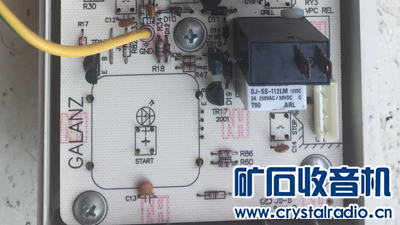

家用格兰仕wd9000b微波炉启动按钮失效,连续按动偶尔能启动一次,启动后工作正常。以为是按钮接触不良,便拆下控制板用酒精清洗旋转按钮,原样装上其他未动。试机,更糟啦,连续按按钮连偶尔也没有啦,直接启动不了啦。请有经验的坛友,师傅给以指教,不胜感谢。

真是急死人,图片传不上,有话说不清。就是下边那个大钮旋转调时间,按动开机。我就洗了它。我看他背面的图示中间有一个二极管,搞不懂是做什么用的。是不是它出了问题。
中间那个二极管标示是做什么的
中间那个二极管标示是做什么的
就是这个钮外边旋转调时间中间按启动
发表于 2018-10-6 15:26:00 | 显示全部楼层
dongshwfang 发表于 2018-10-6 14:21
中间那个二极管标示是做什么的
拆下来,中间看情况也是个微动开关
发表于 2018-10-6 15:53:36 来自手机 | 显示全部楼层
看图片,中间就轻触开关+发光二级管
发表于 2018-10-6 23:18:07 来自手机 | 显示全部楼层
就是旋转码器+按钮开关的一个组合零件,马宝上找就有
