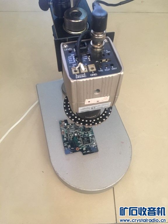

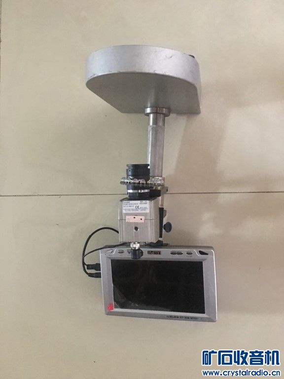

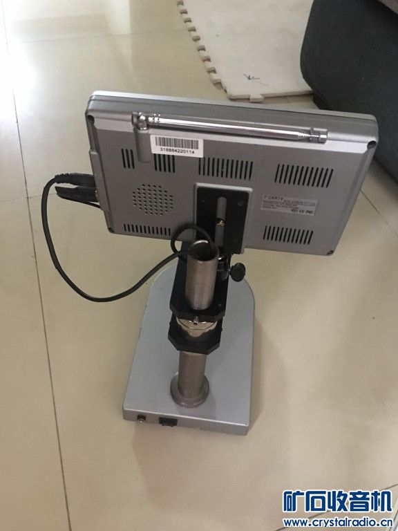

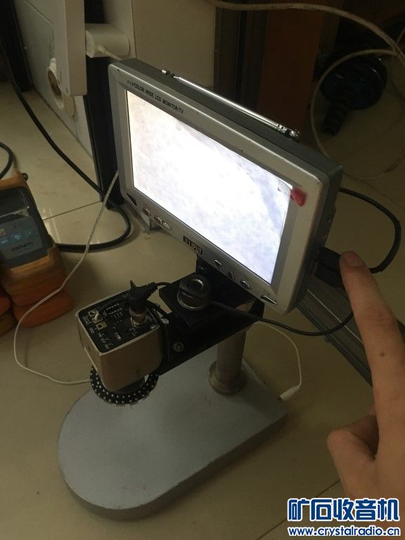

昨晚做好的,制作过程没有拍图,没有什么技术含量,就是摄像头加7寸小液晶电视,不过使用起来感觉效果不错,特意分享一下 ,,,都是自己闲置的东西做的,所以可以视作0成本

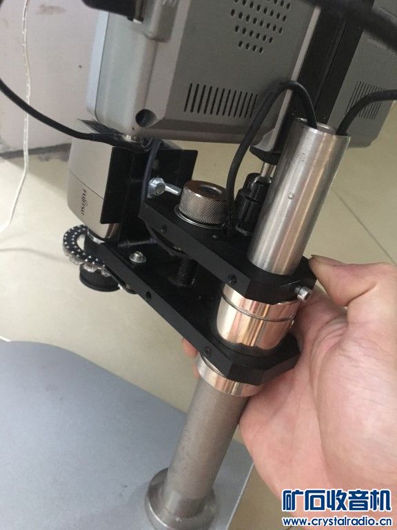

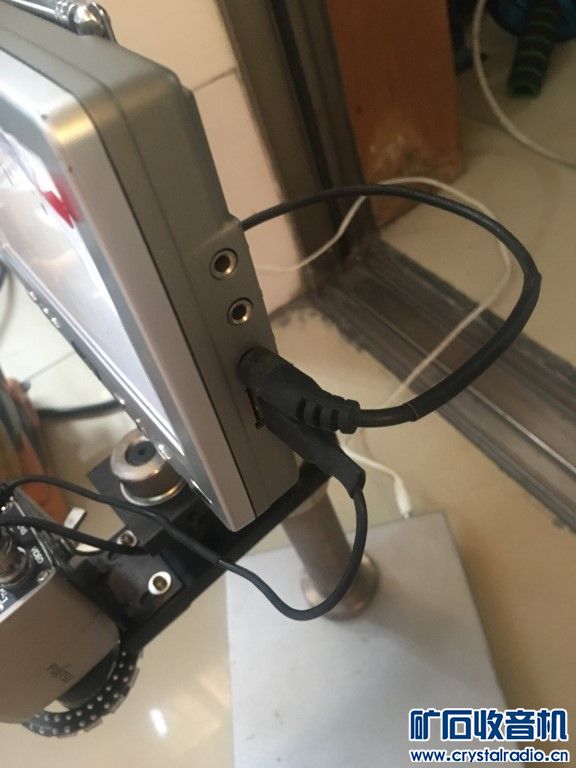

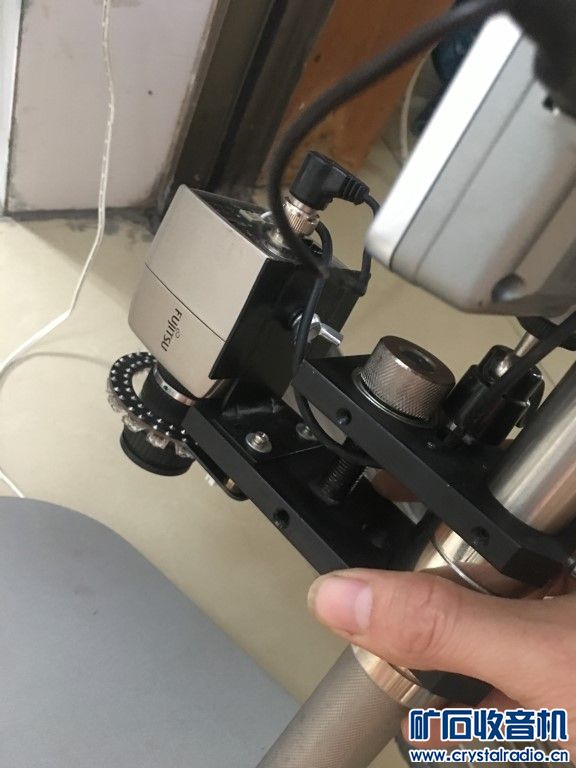

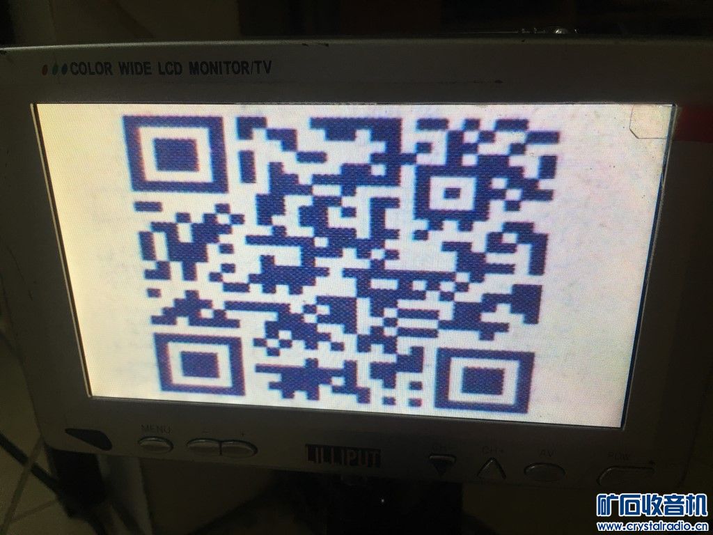

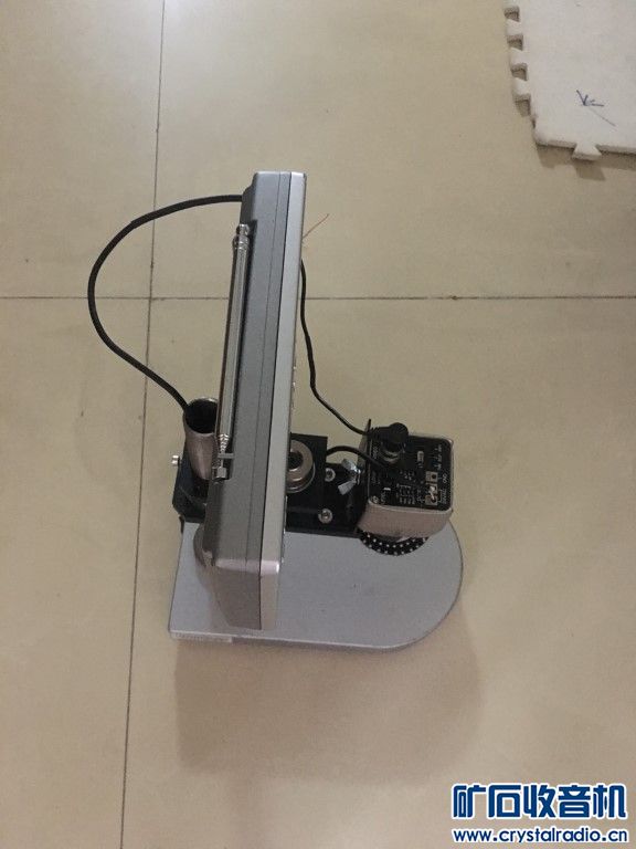

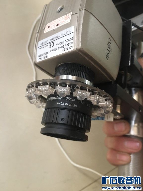

主体架子结实,柱子是钢柱,黑色的是铝合金块,柱子上一个线轨, 还可以升降,   摄像头是富士通的,原本架子带补光灯的,使用上发现这个摄像头照度非常低,根本就不需要补光灯,有一点环境亮度就可以看清楚了,所以补光灯电源没接(不用)  ,, 摄像头的镜头是全新的进口镜头,25MM  手动光圈,手动调焦  这个镜头效果很好的  ,,上面7寸显示器是 利利普7寸液晶电视,带两路AV输入, 整机使用一般的12V   1A电源即可    实际使用我自己感觉效果很不错,所以发上了大家看看

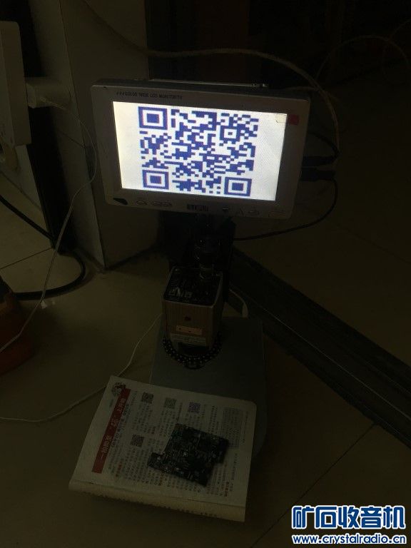

放大原理是什么?摄像头采集到的内容直接放到屏幕显示还是代有光学放大组件?
摄像头输出的视频直接接到小电视的视频输入, 镜头是25MM的监控用镜头
 楼主| 发表于 2018-10-5 18:36:33 | 显示全部楼层
没有什么光学放大组件,就是一个25MM的监控镜头

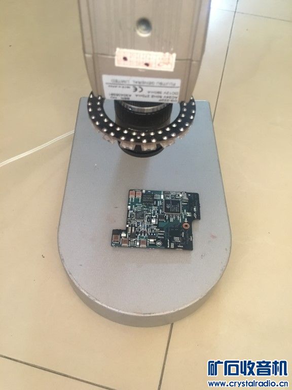

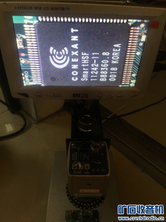

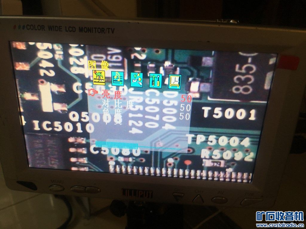

没有说是显微镜,  算放大镜 ,   这个东西也并非是随便DIY个开心, 对我来说实际用途也不小,比如脚很密的集成块要焊接的话眼睛根本就看不见的, 用这个就非常容易了(做这个东西主要就是这个用途)

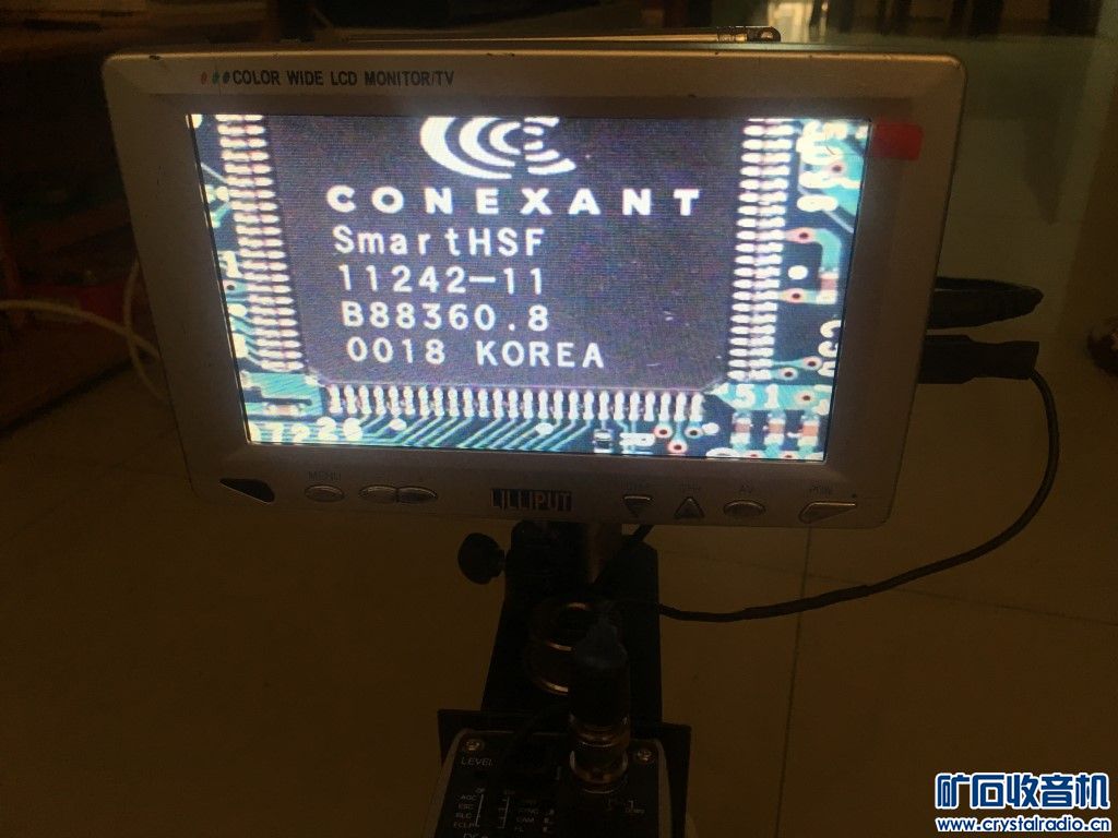

就拿图片上那个电路板芯片的引脚来说,  比如说要补焊或者焊几条引线出来  眼睛根本看不见,用这个放大镜就看的清清楚楚  非常方便
 楼主| 发表于 2018-10-5 18:47:23 | 显示全部楼层
就这样的芯片,  你如果焊接的话不借助放大镜单靠眼睛看的话基本很难焊接  ,如果一手拿个玻璃放大镜  一手拿个电烙铁 那么手就不够用了,  放这东西上  你眼睛都不需要看电烙铁不需要看电路板   直接看着屏幕即可完成焊接

有合适的东西在底部加一个固定架子或者卡槽什么的比较好   这样焊接板子的时候不会跑偏
