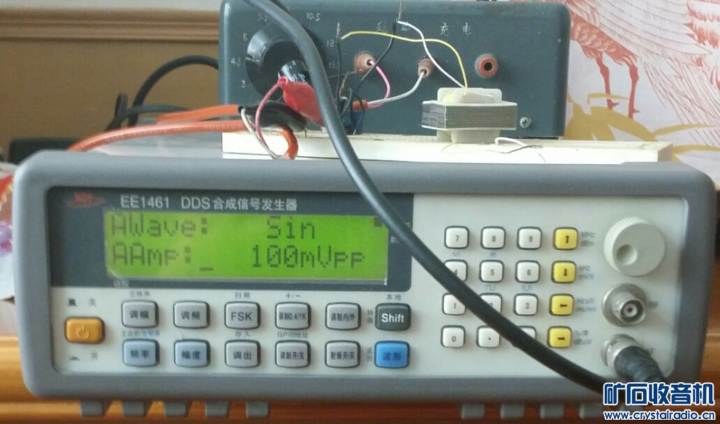

发表于 2018-10-7 12:00:49 | 显示全部楼层
EE1461
