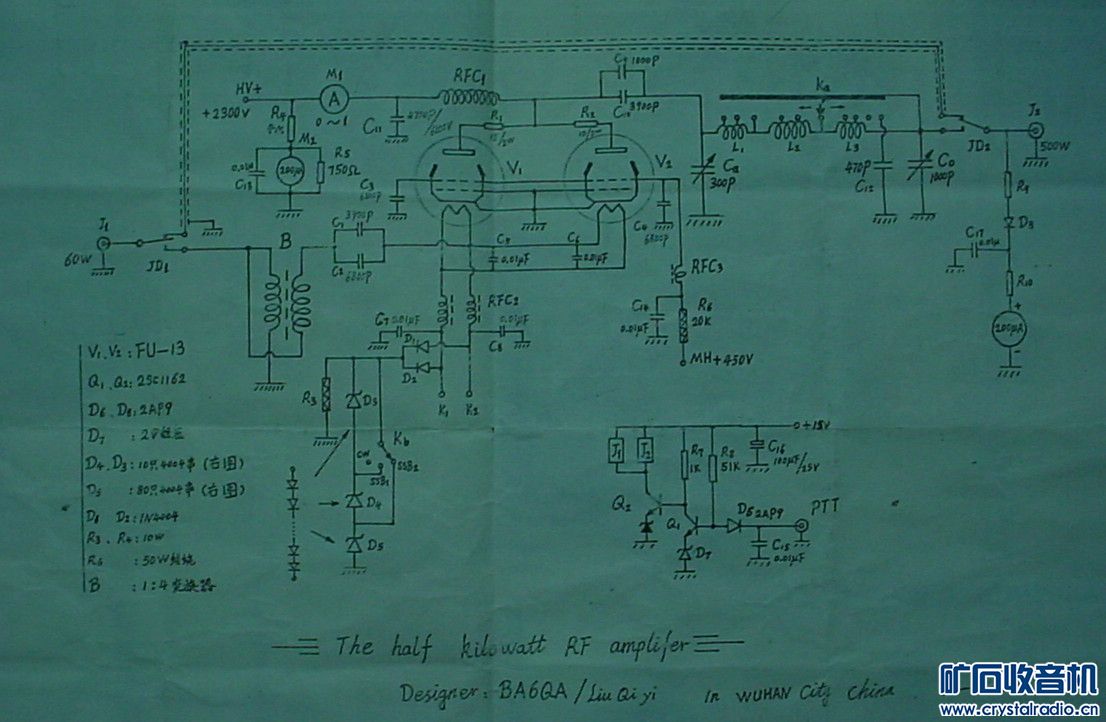

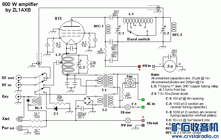

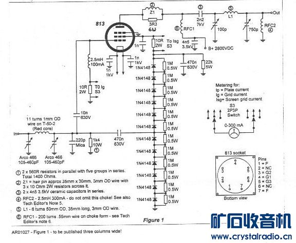

RT.哪位老师有FU-13电子管高频放大图纸,本人最近想自己做一台短波功放,频率工作在40米-10米波段,也就是7-30MHZ左右,知道需要用FU13做,但不知道具体图纸,貌似需要1150V的高压才可以
