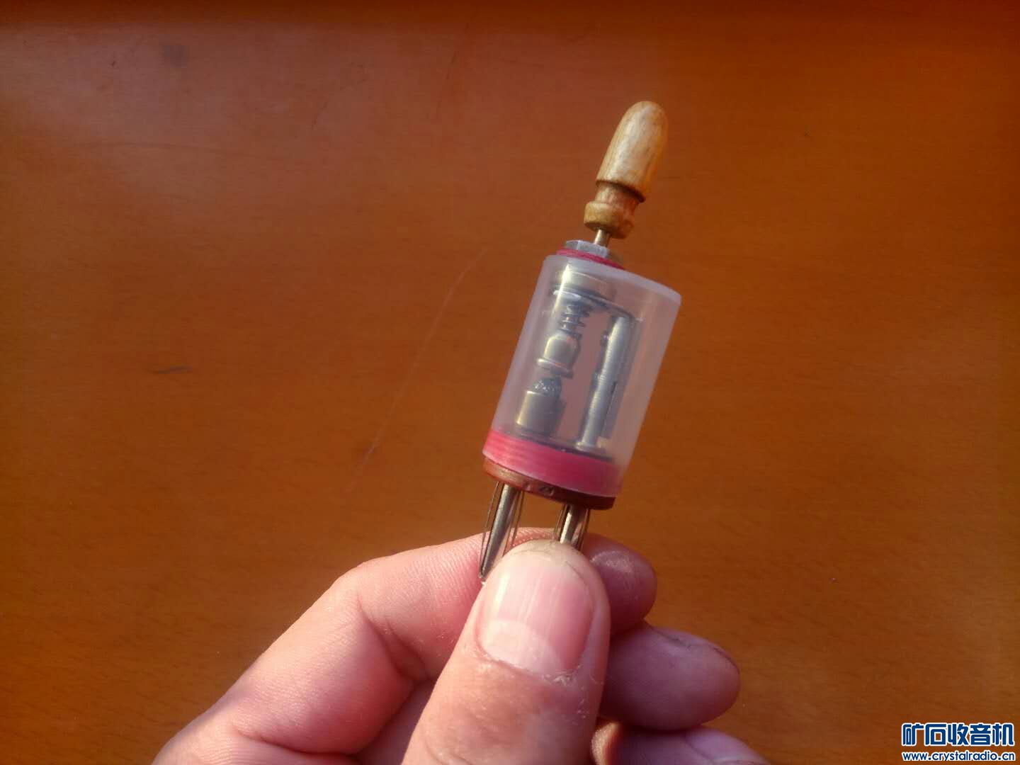

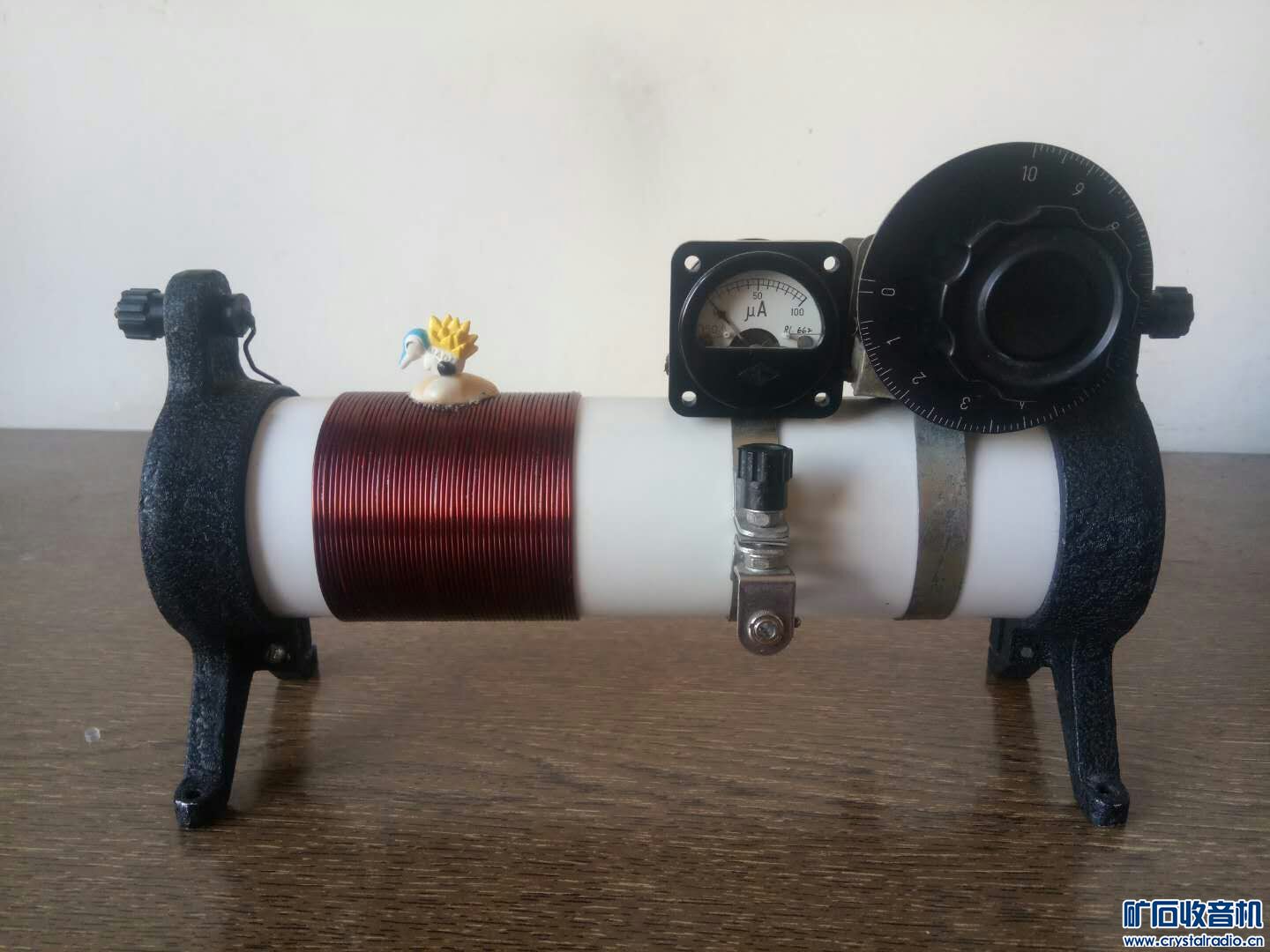

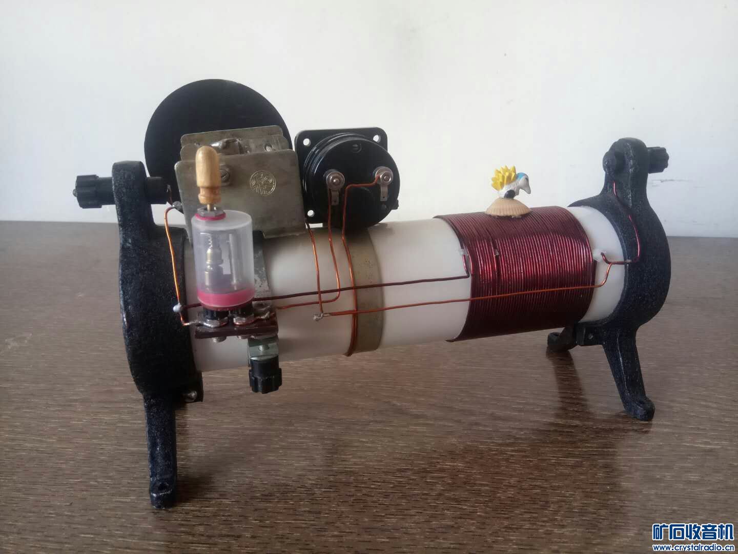

这个活动矿石外壳是用飞机晶体改的,用一个注射器做外壳,(原来用一个启辉器做外壳,不通透。这个注射器外壳还行,找不到亚克力的,有些遗憾。)拆了一个墙体开关,取了一些铜件,手头刚好有个铜空心螺杆,磨薄了2个螺母,下面黄铜矿石,上面红锌矿石。上机还挺漂亮!真“矿石收音机” 后图是飞机晶体改的检波器,顶上有小鳄鱼夹的是3DQ,安装到矿石收音机上,很方便。

漂亮,但是这材料不能长久啊,矿石机都是长期产品,不能今天制作明天拆。哪怕今生制作一个矿石机也要是精品 ...
您说的极是,用玻璃管是最好的,回头慢慢找合适的,换上去。

把注射器外壳换成玻璃的(试管、口服液瓶、6J1等)

我觉得还是开放式的检波器调节起来方便。

做的很好。如果有条件,把注射器外壳改用玻璃管会更好。
