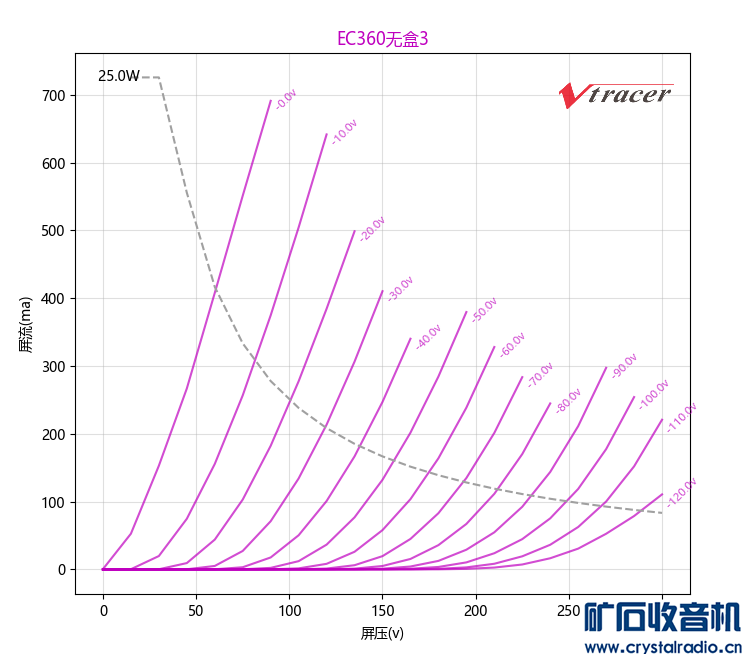

实测几个EC360,曲线都差不多,这是其中一个,用软件随便拉一下参数,觉得这管的失真度比较大,估计要推动级来配合控制。
