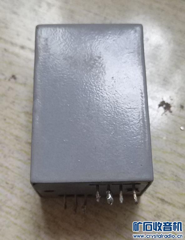

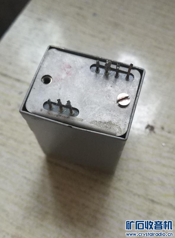

渔翁音乐 发表于 2018-10-3 15:20
晶体管放大器 牛是个什么东东?请介绍介绍。
就是这个。
本坛有卖的,价格还行。
发表于 2018-10-3 17:22:27 | 显示全部楼层
这个牛牛不行的。高频超不过10k!
应该用那个耦合牛!
 楼主| 发表于 2018-10-3 17:29:20 | 显示全部楼层
唐西 发表于 2018-10-3 17:22
这个牛牛不行的。高频超不过10k!
应该用那个耦合牛!

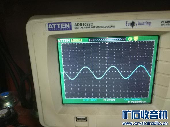

这个我还真没测试过,等下我上示波器看看先。
 楼主| 发表于 2018-10-3 17:41:21 | 显示全部楼层
这个牛牛不行的。高频超不过10k!
应该用那个耦合牛!
还真是的,高频到3K就开始衰减,到10K基本没输出了。
另一种还不错,全屏带基本无大的衰减,高频能到30K都很好。

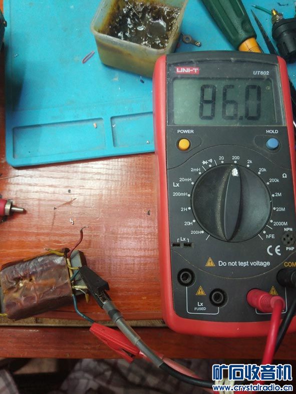

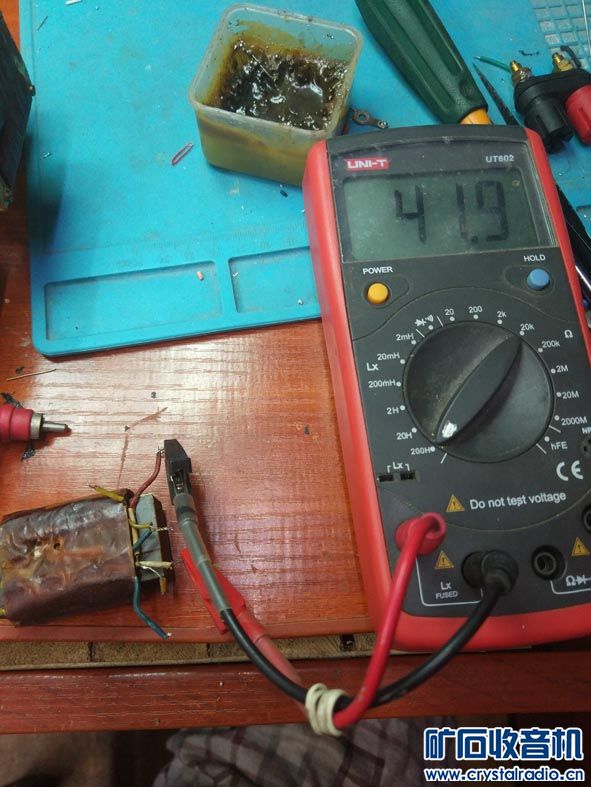

700欧是不行,电阻值高了!单就推动牛次级直流电阻一项指标来说,它需在100欧一下才行!

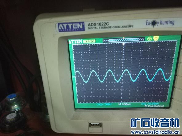

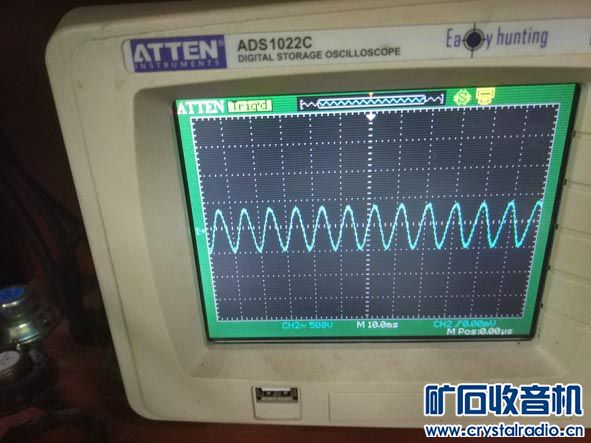

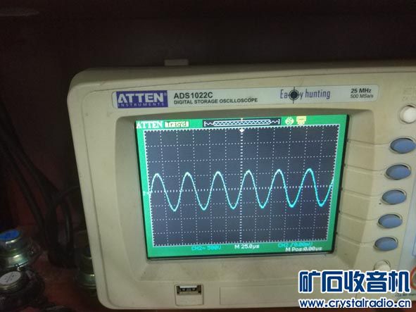

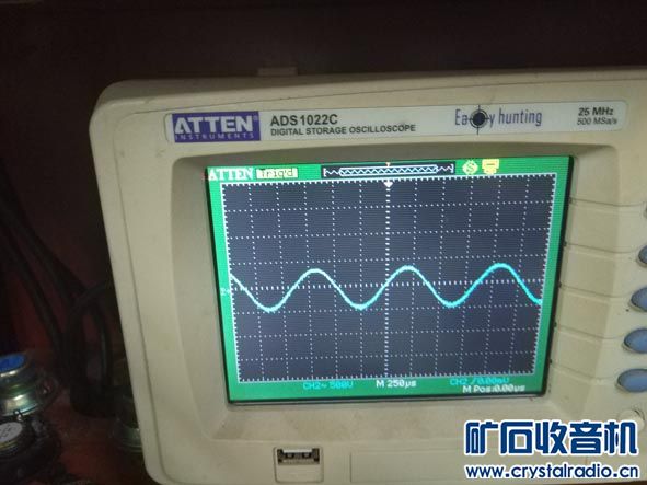

用另一种牛,我粗略测试了一下,非常好,现在换好后确实好太多,可以不加负反馈无明显失真,输出功率也要比原来的大出不少。
一次侧电感量42H,二次侧直流电阻86欧姆,频响从20H~20KH(5V输入)波形无衰减无失真。
现在上测试图。
