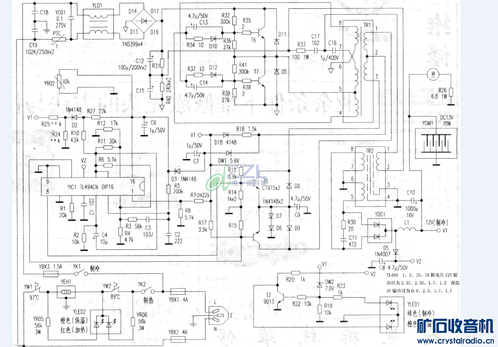

比如这张图纸 输入直流(太阳能电池板)30-40v输出12v的话应该改哪里 请坛里高手指点一二

现在12v充电器很好买到了,不建议这样改装。一般来讲,电压向下一个等级是可以的,跨2个等级就难些了。两个等级改动太多,最好重新绕线圈,强改也不是不可以,实在是得不偿失。

饮水机电路怎么会输入3,40伏?
我打算用到太阳能电池板上 太阳能电池板输出有40v 用来给电池充电 当锂电池充满后控制器输出20多伏 已经烧了两个网络摄像头 把我心疼的 ··

我觉得您的方案选错了,这里应该选太阳能光伏发电控制器,而不是开关电源。
开关电源要做到0-40V输入12V输出,不是找个电源简单改改就行的,这等于重新设计一个电源。即使做成了也只是简单的恒压充电,没有电池管理功能。
您用一个12V或12V\24V自适应的太阳能光伏发电控制器比较合适,控制器有三个端口,一个接光伏板,零至几十伏都可以。一个端口接电池,12V或24自适应。最后一个接负载。
用了这玩意,您就不用担心光伏板电压高低了,有光照就充电和对外输出。光照不足或无光照时转为电池对外输出。自带电池充放电管理,三段式充电、充满自停,还有过放电保护,周期电池养护等功能。无论有无光照,输出都为恒定的12或24V。这应该能满足您要求吧?
市售的这种控制器工作方式有PWM和MPPT,价格几十元至几百元。大多适用铅酸电池,适用锂电的应该也有,您自己到某宝找找。有现成的方案,不用自己折腾。

感谢您的回复 呵呵 锂电池有保护电路 充满就停了 随之太阳能控制器就等于悬空了 从电压升高来看估计是这样的 电压高达28v多 可怜的网络摄像机就这样烧了 明天量一下控制器的输出端电压怎么样 估计也不会低 铅酸的话没有保护电路最高到14.4v 至少不至于烧东西 明天再并一块12v铅酸试试 之所以大算用上面的电路 一是我有好多这样的板子 二是这种板子可以做到电压、电流可调 所以才请教高手 以前看到过有高手经过简单的修改可变成直流降压电路 可惜忘了在哪看到的 搜了两天也没找到 才在这里求救 呵呵 总之感谢您的回复
