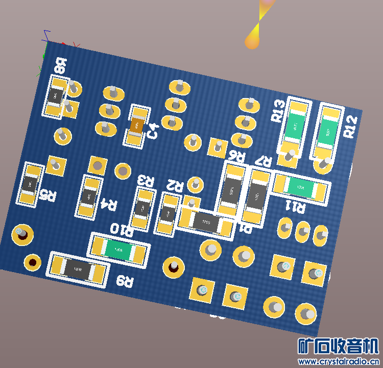

今天修了一下楼道内的声控灯,顺便把图绘下来了。
发表于 2018-10-2 21:37:52 | 显示全部楼层 |阅读模式
楼道内的灯泡坏了,晚上回家掏钥匙看不见钥匙孔。实在忍不住了就自己找个40W白炽灯泡换上,结果只闪一下继续亮。连夜把声控灯的控制盒拆下来。顺便画了张图,这个电路虽然简单但是很可靠,一个15W灯泡在楼道内已经稳定的工作了8年。电桥测量C1、C2、C3全部失效。为了延长灯泡的寿命换了个LED灯上去(关键是手里也没15W的灯泡)。改变C2可以改变灯每次亮起的时间,为了防止LED灯珠过热C2由原22uF换成10uF。只让它亮20几秒。
补充内容 (2018-10-2 23:55):
图错了,输入回路应该串一经过修改电路的LED灯泡
 楼主| 发表于 2018-10-2 23:52:55 | 显示全部楼层
巴比特罗尼 发表于 2018-10-2 22:05
这电路一通电就要炸了,因为可控硅短路了两极,输入回路应该串入被控灯泡
感谢!图有错误!
这里更正一下图纸,事情太多给搞忘记了。改天画改LED灯的图。今天有点儿晚了。楼道里我一共改了俩灯工作的十分正常,亮度也不错。
这个方案确实可以做到成本低,性能可靠(15W的一个普通灯泡能用8年很难得)!组装也毫不费力!

 楼主| 发表于 2018-10-2 23:51:16 | 显示全部楼层
LED灯小改了下,要不这个电路驱动不了。
逍遥客 发表于 2018-10-2 22:25
原来15W灯泡也是后面线路的工作通路,换LED后电流不够后面还能工作吗?原来灯泡是阻性负载,LED里不是阻容 ...
我那个是恒流的,电路我改了一下,装楼道里一点儿问题都没有,已经用上了!
发表于 2018-10-3 00:09:01 | 显示全部楼层
 楼主| 发表于 2018-10-3 00:29:23 | 显示全部楼层
逍遥客 发表于 2018-10-3 00:09
改过了线路还行,要是把原来的灯泡直接换成LED灯泡,想正常工作就难了,帖子里只字未提改了线路
是第一个图的那个,不是第二个图。。声控电路我就改了下延时,本来想在声控电路上动手,嫌麻烦!我就把LED里的恒流源改了一下。可以完美驱动。
不好意思,本来想着把改灯泡的事情说一下,思想走私了一下又给忘了。十分抱歉!
发表于 2018-10-3 07:35:13 | 显示全部楼层
逍遥客 发表于 2018-10-3 00:03
你原来用灯泡的图应该是这样的
用LED灯泡应该改成这样了吧~
这个灯泡的位置才正确呢
