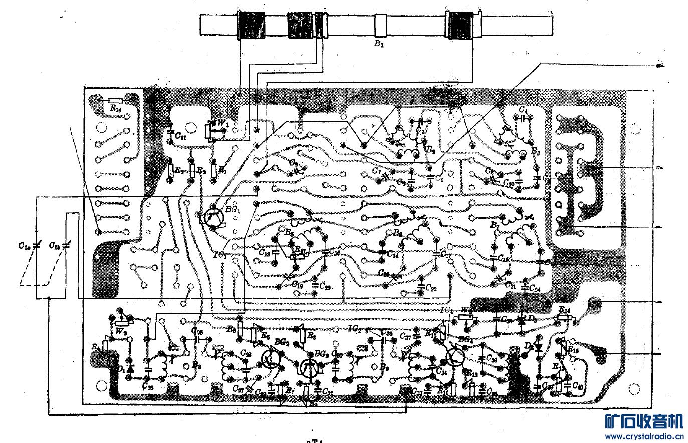

估计是大名鼎鼎的3T9, 您参考一下

从印刷电路板来看确实是3T9,3T9的双连是420就不好办了😇能用360吗?多谢多谢

确实是3T9的收音板。

3T9的可变电容是460p双连。很多上海产品电子管收音机都用这种型号,如上海160/161/163/144,飞乐251/261等,动片是15片。外形比普通360p双连大一圈。拆机件应该不少见。在某一段历史时期内,460p双连可变电容曾经被作为优选标准型号。
