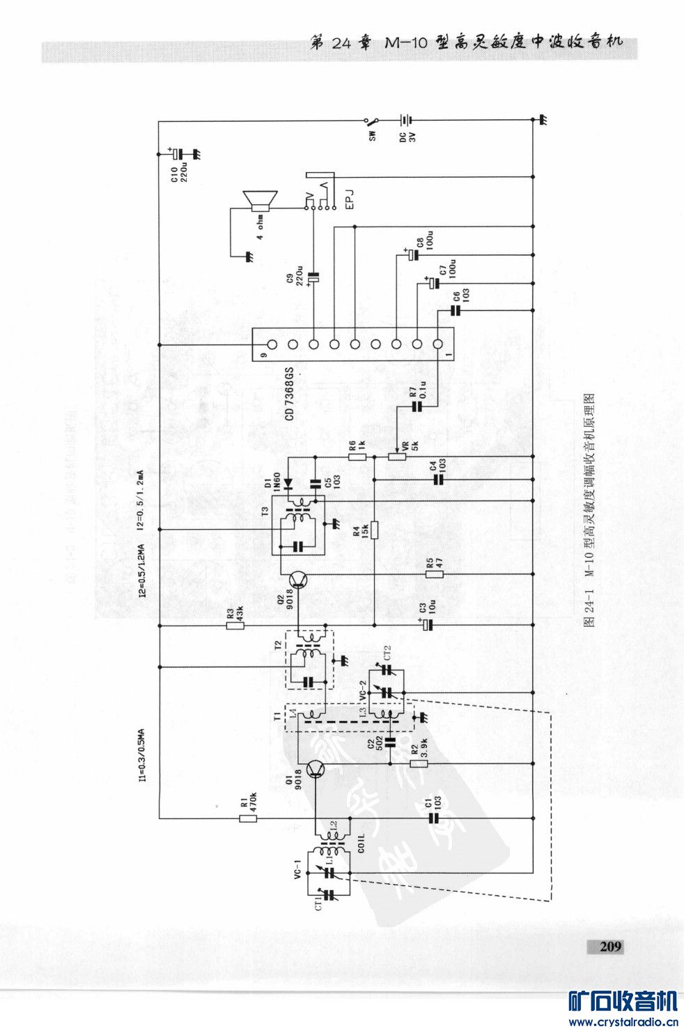

请大家帮忙找一下德生M-10收音机电路图,小弟想仿制一台,谢谢老师们

只有一级中放,不知道哪来的高灵敏度。
发表于 2018-10-2 07:33:19 | 显示全部楼层
仅仅一台科普级的收音机,连标准的两级中放都没有,‘高灵敏度’不知是在和什么机器相比,自封的吧?
发表于 2018-10-2 08:05:21 | 显示全部楼层
一级中放而已,不知道高灵敏度从何而来。
楼主随便找一个标准的六管机,把功放换成集成电路的,效果都不会比这个差。

还是不要完全仿制了,德生M-10只有一级中放又用的是二极管检波,收台少得可怜,声音又小,连偏置稳压都没有 ...
统调是个工作活,多级中放不利大量生产。
发表于 2018-10-2 13:33:06 来自手机 | 显示全部楼层
加个中放管,加个陶瓷滤波器,效果应该和标准线路不相上下。

两级阻容耦合中放,除了要比一级中放多调整一个三极管的电流,其它和一级中放的收音机调整是完全相同的。 ...
谢谢您能给我个图纸吗?
