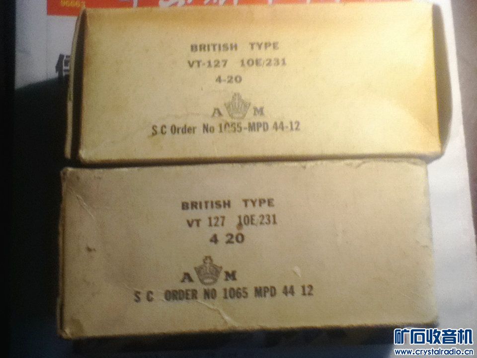

今天朋友送我一对管子(美国造),只知道灯丝电压4V,现将图片发上来,求此管资料。

早期电视机行扫描管。
pen46.pdf
146.91 KB, 下载次数: 59

发表于 2018-10-1 19:09:07 | 显示全部楼层
类似6P13P的功率管,主要用于电视机行扫输出
发表于 2018-10-1 19:33:42 | 显示全部楼层
姜(蒋)老师:节日快乐!你的包装盒好像不是右侧图片电子管的。美利坚合众国(美国)
品牌:Eimac(品牌名称)
管类型:传输三极管,风冷VHF
后继管1939 VT-127A略有不同。

''海旺''版主您好:节日快乐! 您说的那管我见过,当时卖家就一只,价很高,没买。
我这管 管上的印字照不清,共两部分:
第一部分:
              RAYTHEON
                  VT127
                   4-20
            MADE IN U S A
                10E/231
笫二部分:就是图片上的那个   A (皇冠)M    的商标。
看结构是个束射四极管。

天风雪雨 发表于 2018-10-1 20:05
类似型号有好几个,您这个找错啦,下面这个才对
http://www.r-type.org/exhib/aaa0299.htm
您好,您提供的资料就是我手中的这管,上面的印字很清,和我这管上的印字、商标完全一致,谢谢!
节日快乐!您查的对 。区别可能就是“-”吧。VT127与VT-127 。我还以为利用的包装盒。

于海旺 发表于 2018-10-1 20:46
节日快乐!您查的对 。区别可能就是“-”吧。VT127与VT-127 。我还以为利用的包装 ...
于版,VT127同名型号常见的有两种啦,一种是楼主发的那个,名字就叫VT127,是个束射功率四极管,还有一种就是资料上的那个米国VT编号的127,是个钍钨丝高频发射三极管

有点像戴帽子的6P3P
发表于 2018-10-2 12:10:32 | 显示全部楼层
这个只是外形像啦,参数差别很大,不过带帽的6P3/6L6确实有一种,叫6BG6G,差不多可以看做是大八脚的807,带帽的6P3
发表于 2018-10-2 15:57:18 | 显示全部楼层
这个东西,相当于苏联管 4П10С 。当然了,4П10С这个型号的资料更不好找。
这个管,管座也很特殊,不是普通的大八脚座。
美国雷神公司生产的。
早期,雷神公司是美国的一家“保密单位”。当年U2上的很多配件就都是雷神公司加工生产的。而且这个公司最“秘密”的部门是,他们有个特工学校,专门为美军方培训一些 “编外”特工,朝鲜战争和对苏冷战期间、古巴导弹危机期间不少特工都是他们公司培训出来的。
这个管,管座也很特殊,不 ...
谢谢回复,这管的''管键''很明显比标准大八脚的''管键''要粗,配管座是个问题。
这种管座的国标型号是 GZC8-B  。
但是TB上很多卖家不懂,把普通八脚座也当成 GZC8-B
要买这种

海河 发表于 2018-10-2 23:06
这种管座的国标型号是 GZC8-B  。
您说的对,的确不同。这种英式的八脚管座,称之为MAZDA OCTAL的。
