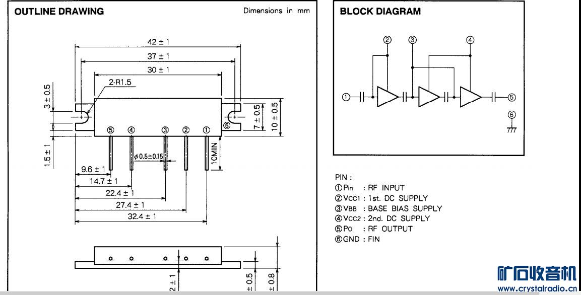

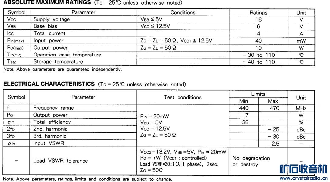

针脚定义是如何排列的求告知。
发表于 2018-10-1 15:35:25 | 显示全部楼层
