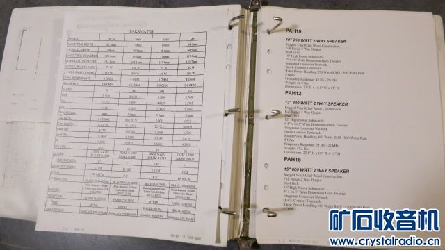

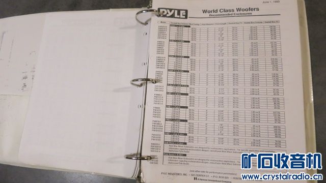

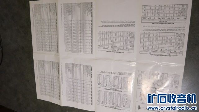

现代十五寸喇叭己经发展成多品种,多用途,多系列.我们不能一言以蔽;十五寸喇叭
同样是十五寸,有用于鉴听室用功率小,频谱平直的.
有用于重低音低效率/高防撞击的车载一/二欧姆车用双音圈喇叭
有用于重低音大功率广场用的超重低音喇叭;音圈直径三/四寸,音圈长二十多公厘/四层绕线.双簧板.二千瓦
有音乐会专用喇叭,用高级聚合物塑料盆,频宽很好,音圈行程却只中等.
有广场用远程喇叭,表面看纸边,毫无特色〝老喇叭〞一个,声音又不好,谁知参加广场喇叭比拼,它一下子
比其他喇叭远33%而入选某数万人广场安装.
有的用纯橡胶边,频响低至人耳下限之下,更出奇的是从来不会吵着邻居.
而西方喇叭厂永远不会介绍那个型号喇叭是什么用途,即使是本公司客服人员也不知,如果你的剧院要装喇叭,
好了,水魚找上门来了,技术部门替你选了喇叭,还收你一笔巨额设计费.
我在犹太人音响公司四分一世纪,而且是保管商品说明书的,从来没给出喇叭用途的只言片语.只有喇叭物理数据
在这贴里很多网友看来是买错了用途不同的【十五寸】,我试验一下,看能否使这些喇叭发好低音.不过这从未试过,难度极高
