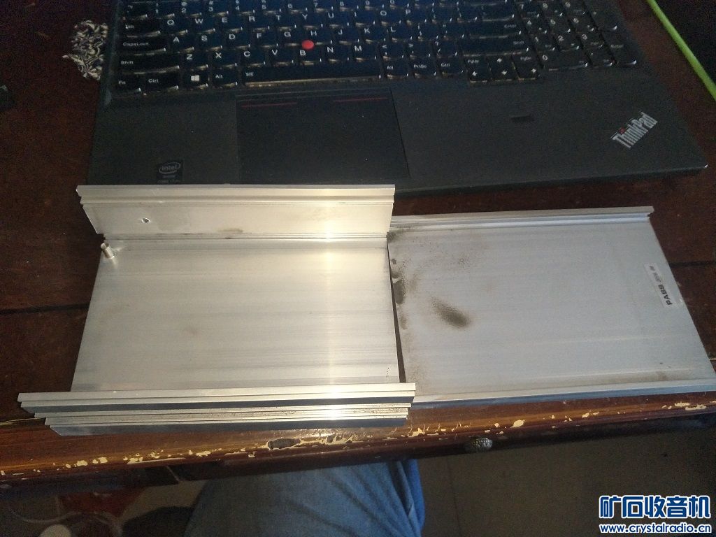

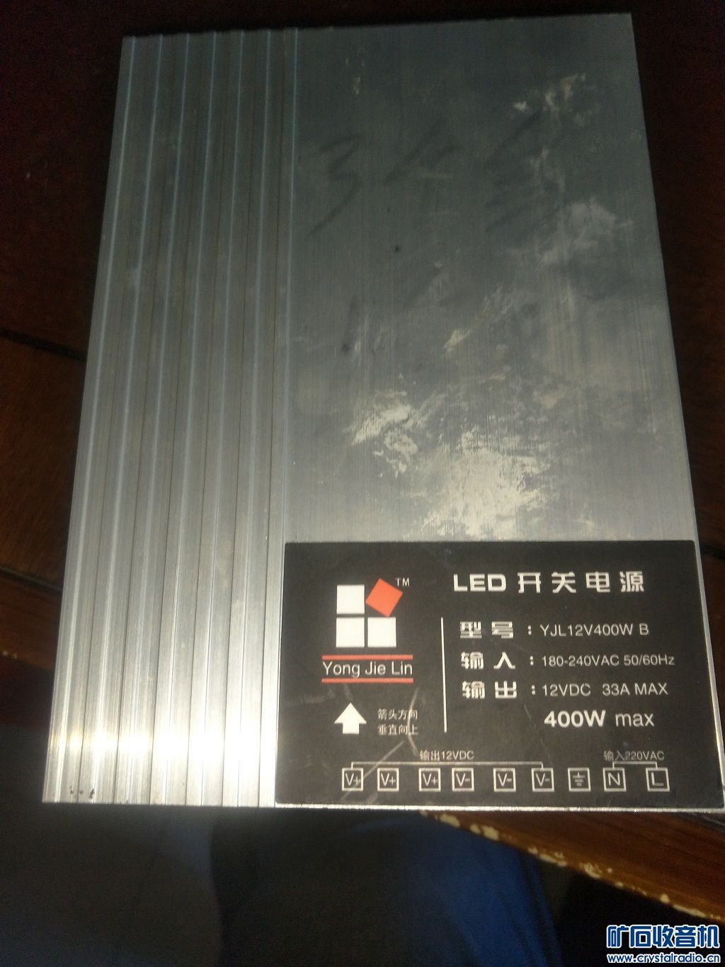

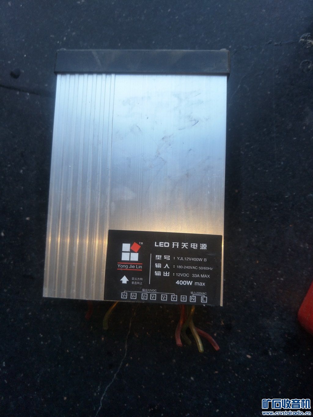

最近偶得几个12V33A LED牌匾的  防水电源,感觉这电源你的外壳改成桌面功放应该不错
说干就干着手开始设计 规划
外壳尺寸 165  X 116  X54   单位毫米
原打算用变压器    方牛不考虑了  功率合适的  高度 不合适  高度合适的  功率差着一大截
考虑环牛     高度功率都合适能放进去   但内部没有空间了  功放板放不下

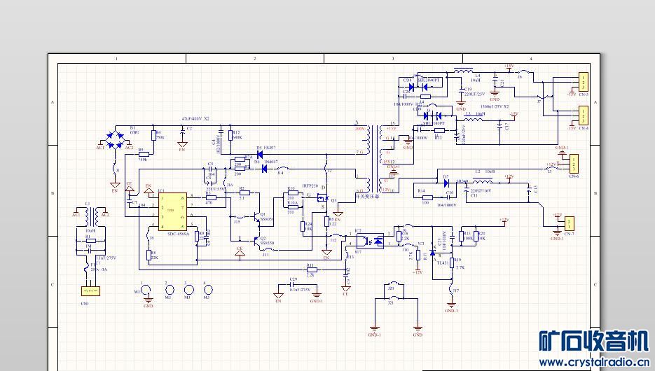

没办法   只有考虑开关电源了    参考了这个款电源的  原始板子  布线
抄下来  看了一下  不错 可以利用   原始的变压器稍加改造即可  这样省去了   开关变压器打样的 麻烦和高昂的价格, 把整个电源进行压缩布局   改小体积给  功放板  前级音调板  前级伺服板  腾出空间
电源 输出 双15v  10A   电流 给功放板用 和 单 12V  4A电流 前级  输出继电器保护  和 USB 蓝牙版  用

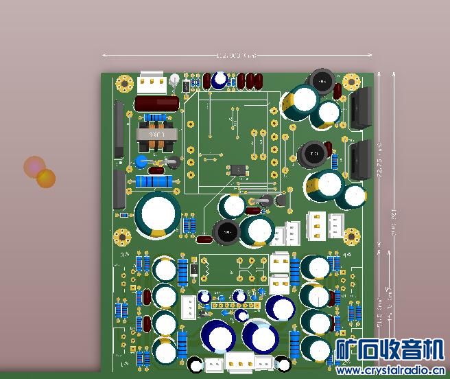

功放板采用 最近 网上吵得很热的  GC 方式
GC具体的工作原理和好处 我也不知道 没有去补习这个知识
用这个电路的首要目的是 原件比公版电流少 适合我的 这外壳功放
设计用4只 LM1875  每两只并联
音调板   感觉网上贴出来的图都不太准确     所以买了  淘宝上的  空音调PCB  准备回来抄电路
同样前级伺服板 也是 买的空板准备回来抄
现在  画好了 电源和  功放输出板
贴出来  请各位指正一下    欢迎拍砖
