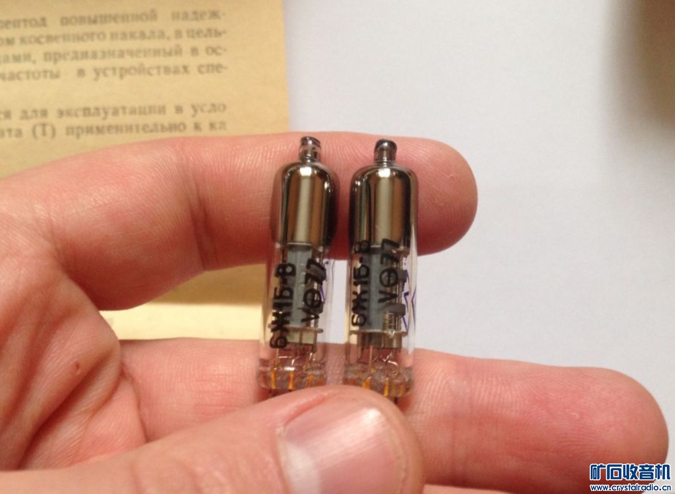

铅笔管6J1B/2B/5B和花生管6J1/2/5的功能对应相似(高频电压放大/振荡和混频/宽频带电压放大),但并不是电气参数完全等同。
发表于 2018-9-30 21:39:48 | 显示全部楼层
不是特别一样。

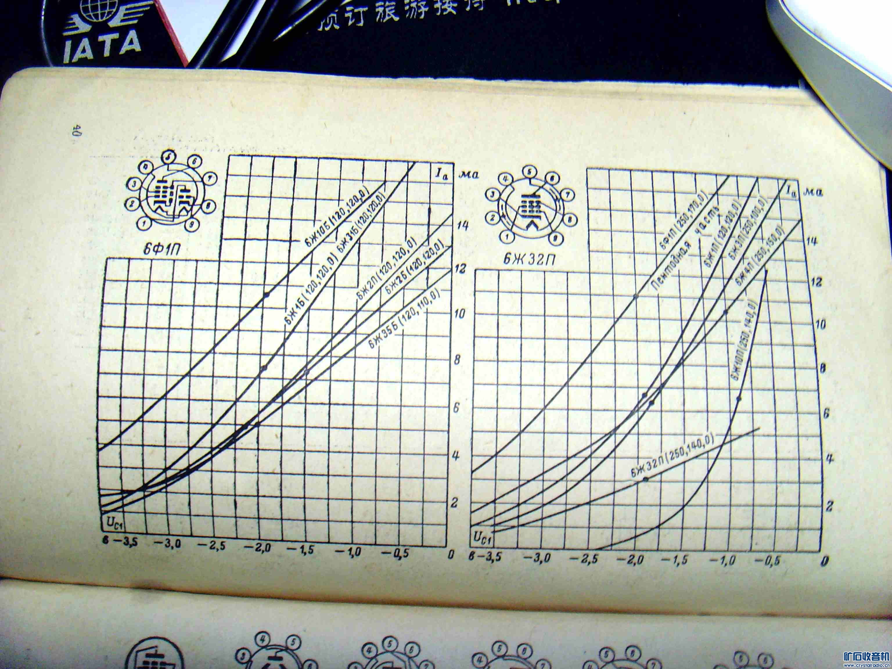

发表于 2018-9-30 22:24:47 | 显示全部楼层
两者相似。应该选取的工作点略有差别见曲线图。

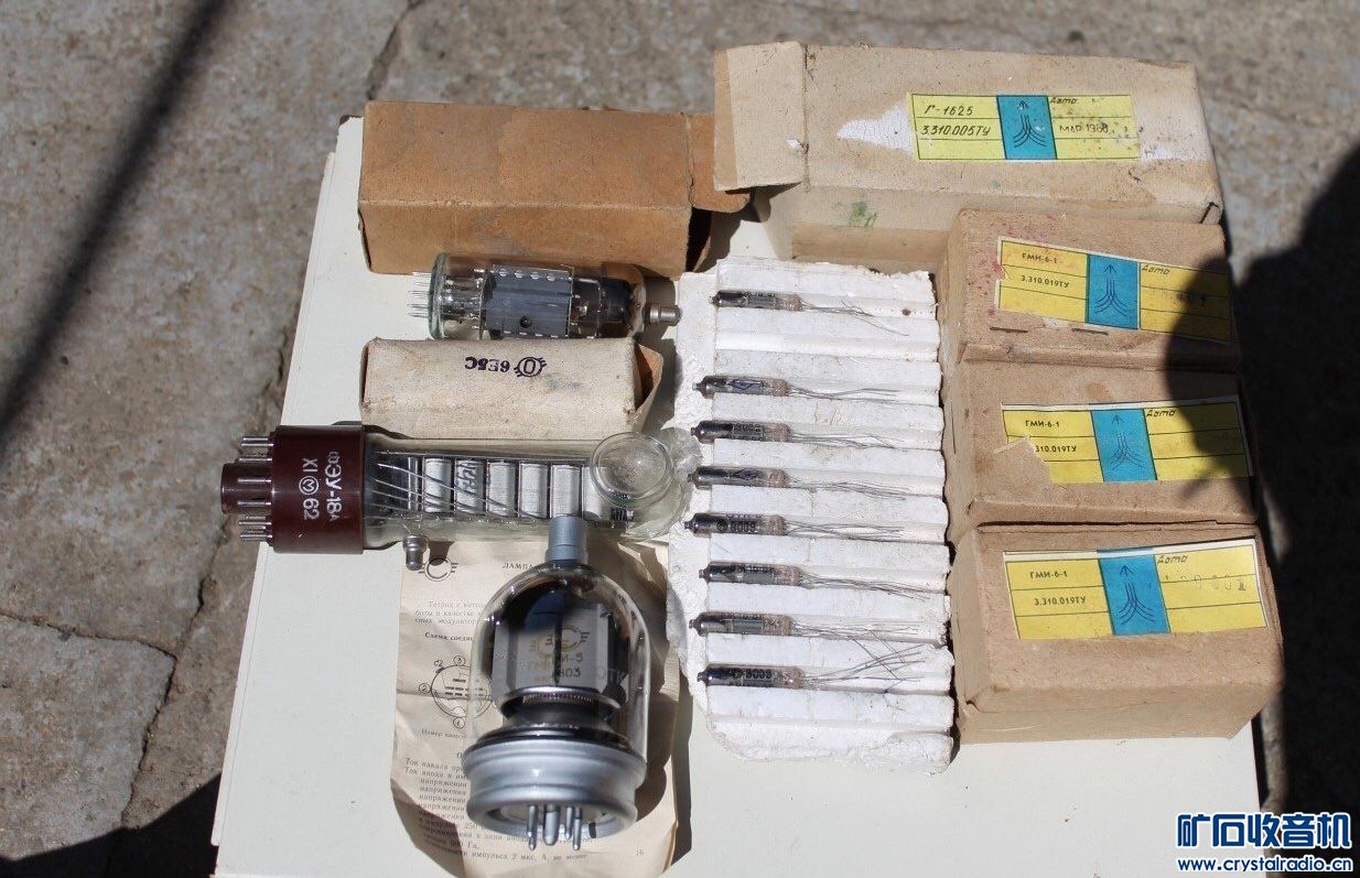

发表于 2018-9-30 22:52:22 | 显示全部楼层
请教楼主一图的大管子叫啥名

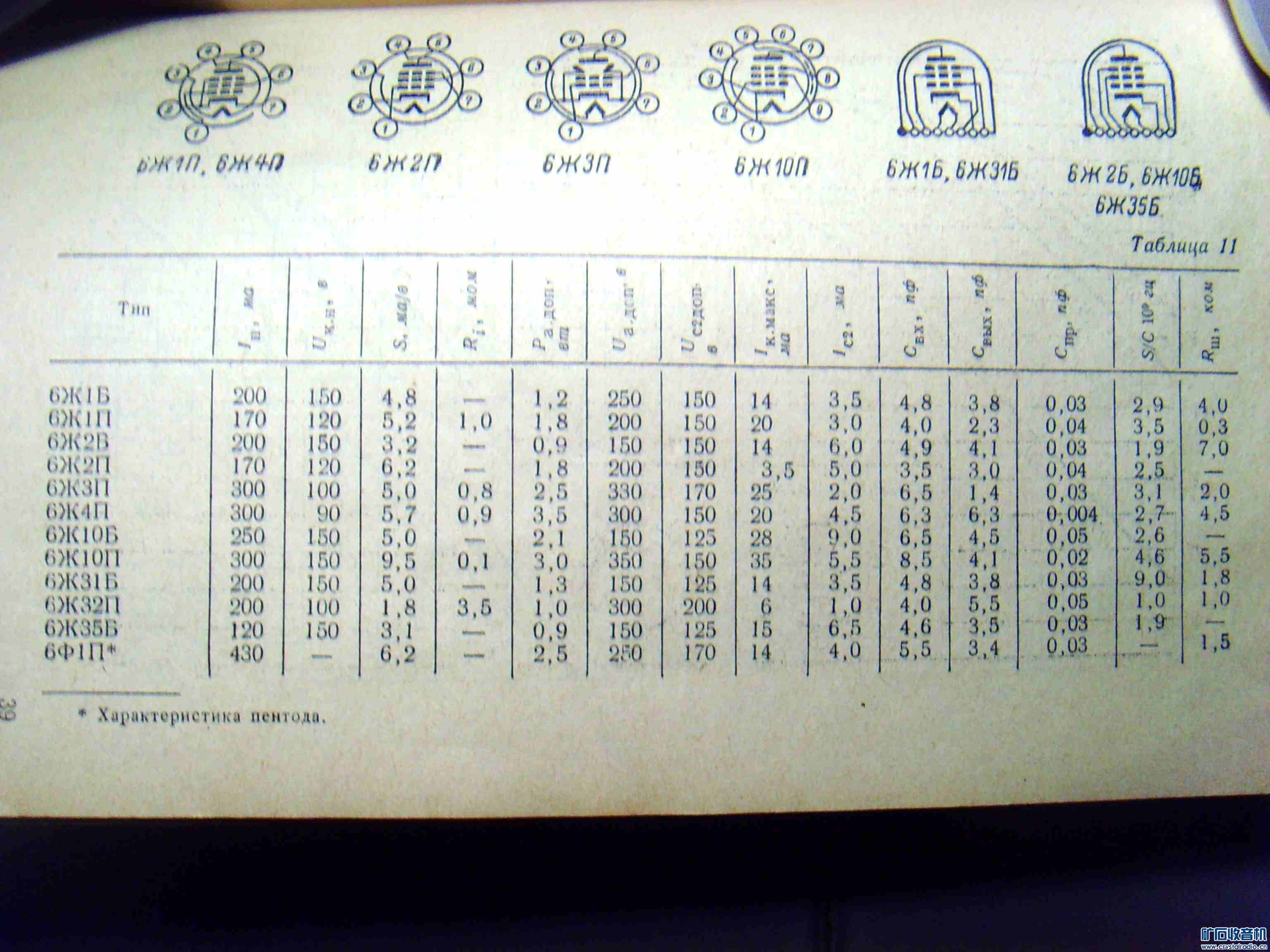

发表于 2018-9-30 23:09:54 | 显示全部楼层
等于国产的6J1B,电气参数和花生管6J1有些区别,不过互相代用是没什么问题的
发表于 2018-9-30 23:44:52 | 显示全部楼层
6Ж1П与6Ж1Б的资料
6Ж1П与6Ж1Б的资料
6Ж1Б.pdf
281.23 KB, 下载次数: 84

 楼主| 发表于 2018-10-2 14:51:51 | 显示全部楼层
1450113785 发表于 2018-9-30 22:52
请教楼主一图的大管子叫啥名
我也不知道型号,原始大图已经删了。这还是几个月前拍的。
发表于 2018-10-4 22:37:41 | 显示全部楼层
请教楼主一图的大管子叫啥名
ГМИ-5脉冲调制管。
