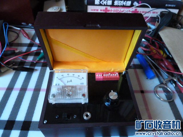

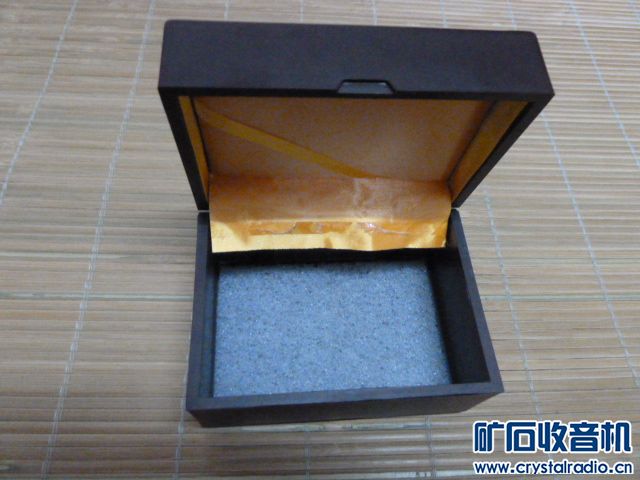

       本打算国庆节期间去北京和京城几位矿坛老师郊外玩玩矿机,因事未能去成,现把为参加此次京城郊外矿机活动而制作的矿石机贴到坛上,和大伙来个空中交流吧。

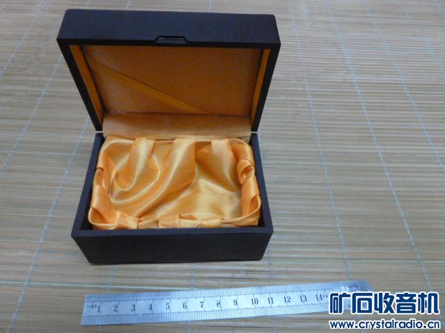

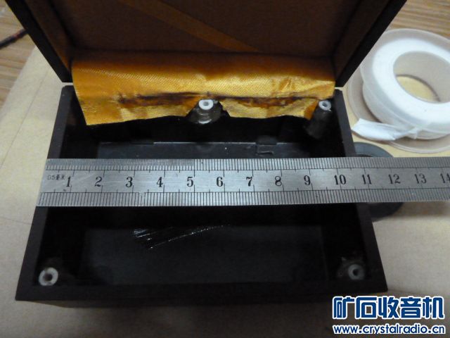

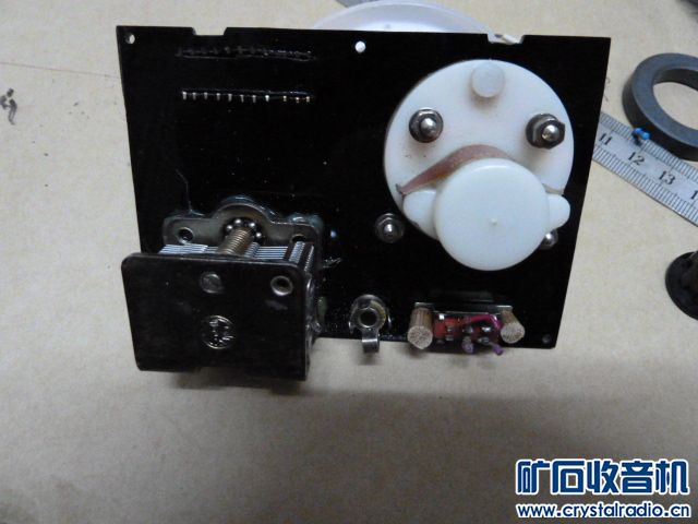

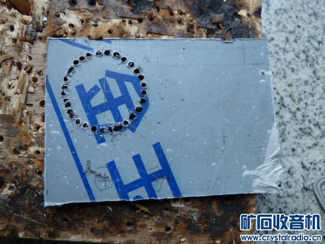

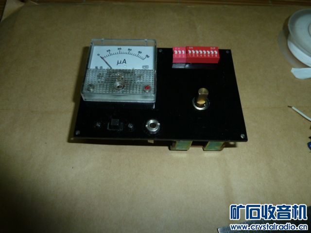

        几周前,逛旧物市场时遇到一精致小盒,109*78*65大小,材质非常不错,硬朔的吧,盒表面有“珍藏品”字样,觉得用它装个矿石机应该挺好玩,正好想去北京活动,遂2块钱淘回家。仔细琢么盒子可利用的空间,设计了一个单纯中波段的线路,装机过程中曾请教tnlby雷老师关于3DQ的S级线圈问题,也在本机进行了该线圈的抽头尝试,装机后试听在灵敏度与选择性取舍方面还真有效果。
        从本月19日焊接完成到前天28日,家里以往收听矿石机的条件,用此机共收到18个中波电台信号,分别是:540KHZ中国之声、567KHZ天津相声、630KHZ中国之声、657KHZ河南电台新闻台、720KHZ中国乡村之声、792KHZ沈阳电台新闻台、837KHZ辽阳电台新闻台、882KHZ沈阳电台经济台、927KHZ辽宁电台乡村广播、954KHZ本地新闻台、999KHZ辽宁电台经济广播、1053KHZ辽宁文艺广播、1071KHZ本地经济台、1089KHZ辽宁新闻广播、1251KHZ本地评书台、1458KHZ本地交通台和两个外文台。

发表于 2018-9-30 21:02:14 | 显示全部楼层

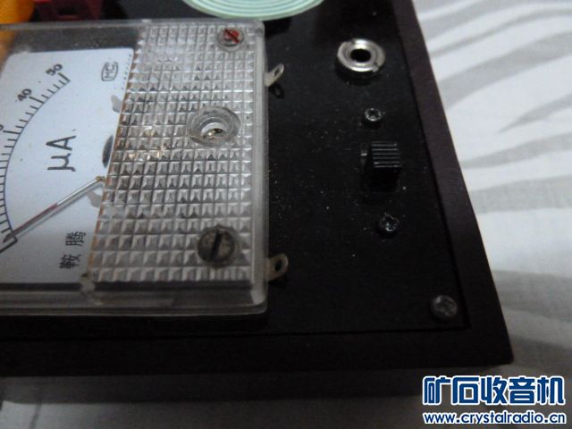

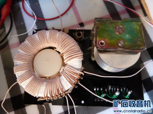

小机制作的不错!怎么将磁环坐在表头的磁铁上啦?
 楼主| 发表于 2018-9-30 21:08:39 | 显示全部楼层
盒内空间有限,开始自己也担心过,将磁环反复从表尾部拿上拿下,仔细观察矿石机表现结果影响不大,遂就这样安排了,照相的角度问题,实际磁环坐进表尾部外壳约2MM,从合理布局上这样肯定不可取。
发表于 2018-9-30 21:39:19 | 显示全部楼层

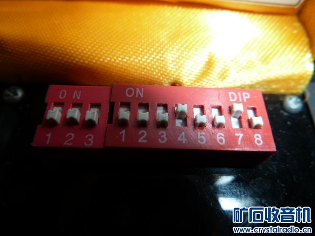

非常好的矿机,取得好的接收成绩情理之中。关于S级线圈问题,能详细介绍一下装机后在灵敏度与选择性上的表现吗?
发表于 2018-9-30 21:47:09 | 显示全部楼层
这种高Q线圈选台时是不是很尖锐,这旋钮调台时困难吗?
发表于 2018-9-30 23:29:12 | 显示全部楼层
矿机小巧玲珑,收台不少,不知收听电流有多少,想了解。
 楼主| 发表于 2018-10-1 06:33:12 | 显示全部楼层
老虎哥01 发表于 2018-9-30 21:39
非常好的矿机,取得好的接收成绩情理之中。关于S级线圈问题,能详细介绍一下装机后在灵敏度与选择性上的表 ...
谢谢虎版关注。 以往做机没注意到S极线圈多少的问题,本次装机过程中是tnlby雷老师指点,S极线圈与天线线圈类似,同样具有圈数多少与矿机灵敏度、选择性取舍有关的特性,通过试听证实确实有效,S极线圈圈数多矿机灵敏度好选择性差,圈数少选择性好灵敏度差,但圈数超过7圈后灵敏度不再增加。这样在收听时根据不同的收听环境、条件以及个人偏好,可同时调节天线线圈圈数和S极线圈圈数,使矿机达到最佳状态,增加了玩机乐趣。

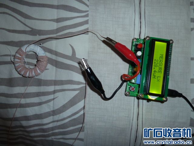

 楼主| 发表于 2018-10-1 06:45:41 | 显示全部楼层
此前因手头R40C1磁环用完没有了,采用了另外一种不知型号的高频磁环(坛上淘的,卖家只说是高频磁环,大小模样和R40C1稍有差异),60股里兹线才绕20多圈,电感量就达到了300多微亨,接到线路中,灵敏度尚好也能收到十余个台,但高端选择性不好,遂从坛上重新购买了R40C1磁环换上。175股线勉勉强强绕下3组线圈,再试机效果果然改善很多,上述十几个电台信号均能清晰分割。调谐采用的旋钮手感尚好,但肯定赶不上大旋钮的效果。
