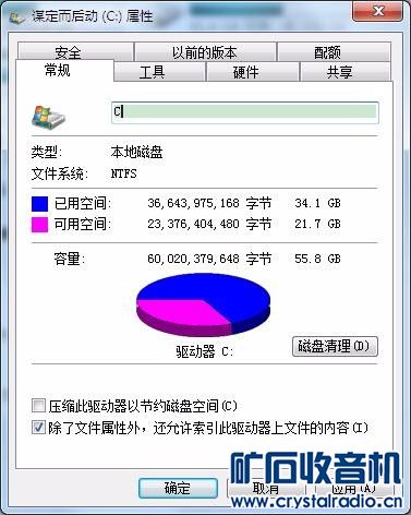

发表于 2018-9-30 05:58:20 | 显示全部楼层
win7 64位安装后占的磁盘空间至少(纯净版)是10G左右,加了驱动大约就13G左右,若是安装了其它软件会更大。例如下图,有34G大。
优化C盘系统方法:是将一些安装在C盘的程序文件转移到D盘,可以使用360搬家工具,也可以先卸载掉安装在C盘软件,然后再下载安装,之后安装在D盘

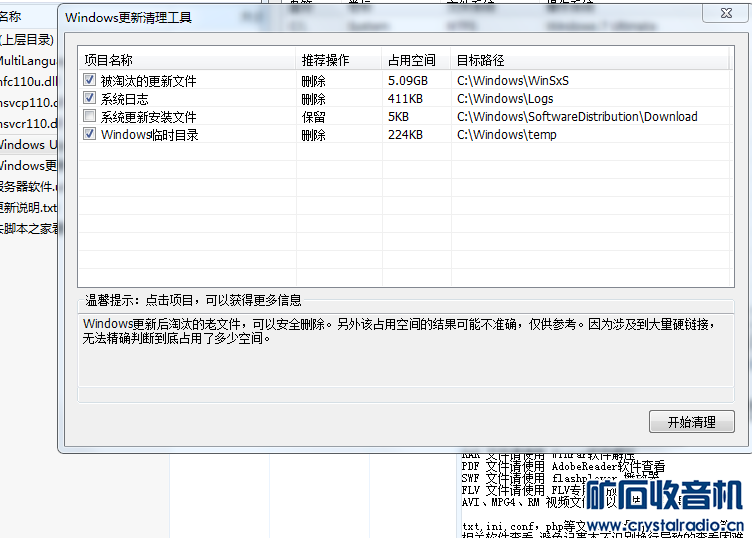

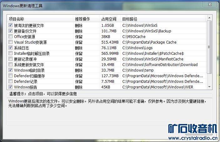

发表于 2018-9-30 15:26:09 | 显示全部楼层
可以 用 清理 工具清理 的  Windows Update Clean Tool 我一直 在用 ,很不错
发表于 2018-9-30 15:27:13 | 显示全部楼层
绿色 免安装

 楼主| 发表于 2018-9-30 17:58:04 | 显示全部楼层
谢谢,我找来试一下
 楼主| 发表于 2018-9-30 20:39:45 | 显示全部楼层
感谢,清理了5个G垃圾
