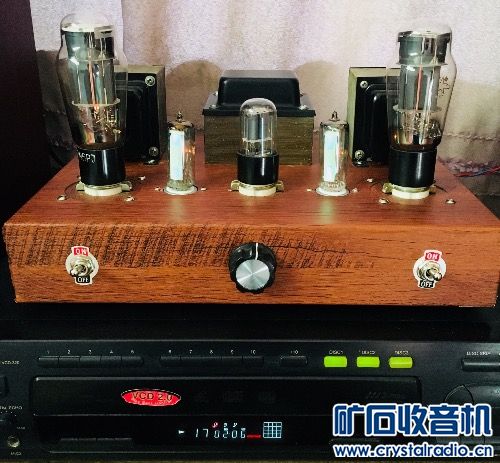

各位老师好,最近发现打开胆机听到管子灯丝有点嗡嗡的响,声音很小,好像跟灯丝松了似的,正常吧?平时没注意,不趴在管子旁边仔细听是听不到的,望老师指点!

很正常。就连白炽灯泡,接上开关点亮时也会有点儿点嗡嗡的响;
尤其较大功率的灯泡,接上开关那个时刻,嗡嗡的声音还不小呢;连续点亮时,也会有很小的嗡嗡的声音。

灯丝电流大的原因,你的6N5管子两个加起来都有5A了灯丝的冷态电阻很小会有一些震动是正常的

就是灯丝通电时由冷变热发出的声音,尤其是灯丝电流大的管子,正常。

要想声音小通值流6.3声音就没了。

嗯,好的。直流还有不干扰的好处

6N5P 、6N13P惯有这种情况。
