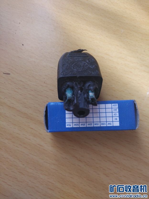

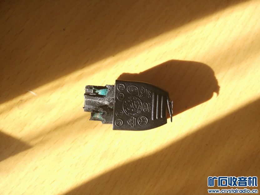

朋友拿来一个笔记本电源,说是用它经常跳闸。在我这里试了一下,果然是。都要开壳子了,忽然想到换个电源线试试,于是不再跳闸了。拆电源线,看到触头铜锈的厉害。

烧成这样才换?真扣
发表于 2018-9-29 11:06:27 | 显示全部楼层
这是在浴室用的吗?
发表于 2018-9-29 11:46:05 | 显示全部楼层
这应该是从垃圾厂过来的吧。。。。。。
发表于 2018-9-29 12:06:29 | 显示全部楼层
接口进过水
发表于 2018-9-29 12:54:00 | 显示全部楼层
进过水或是不明液体吧
发表于 2018-9-29 13:05:55 | 显示全部楼层
 楼主| 发表于 2018-9-29 13:54:14 | 显示全部楼层
应该是进过水了

差点殃及池鱼
发表于 2018-9-29 16:27:33 | 显示全部楼层
垃圾场过来的货
发表于 2018-9-30 10:59:47 | 显示全部楼层
有时候往往是连接件的问题
