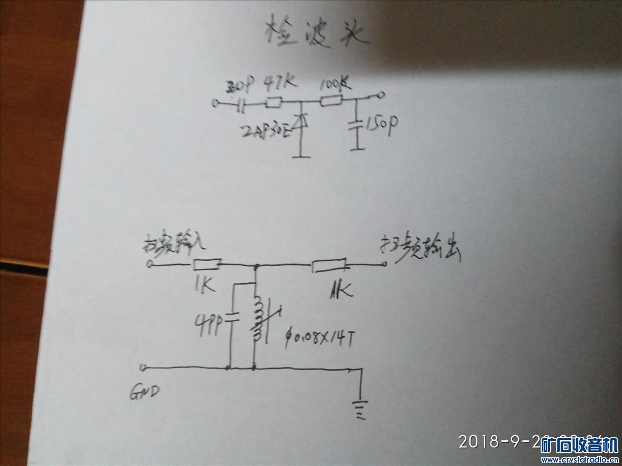

用扫频仪测了个调频鉴频中周,发现曲线的频带太宽了,六个频点从左往右依次是,10.5-10.6-10.7-10.8-10.9,请各位高手帮忙看下,正常吗?调磁芯,可以改变谐振点。顺带说一下,检波探头是自已做的,有测试的线路图。

输入最少要串20k以上电阻

雄心壮志198 发表于 2018-9-28 21:44
49P的中频阻抗大约300欧。  如果负载1K多,则Q值才达到3左右。
这个鉴频线圈用在TA7640上面,但我不知道他实际是怎么样一种工作状态
