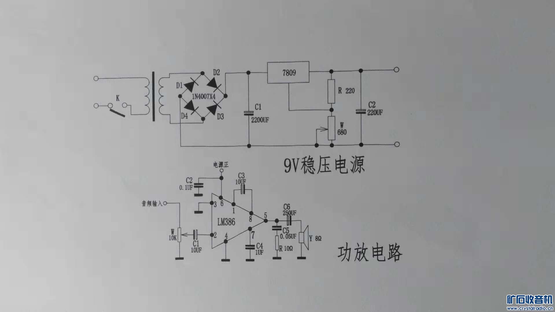

这几天,因为需要,装配一只9V稳压电源,采用一块7809三端稳压块,网上搜了一个电路图是7805的,见下图 原电路.jpg ,按图装好后,一接通电源,只见调压电位器冒烟,赶快拔掉电源,一检查,电位器完了,我想大概是电位器功率不够,另换了一只2W的线绕电位器,再加了一些保护元件,见下图。 修改后.jpg 调至输出电压为9V,因2W电位器太大,所以测了一下阻值,为32欧,这也太小了吧,不管,用一只1W的电阻换上,再一打开电源,发现电阻烫得厉害,同时三端稳压块也有点烫,不知何故,所以想请大师们指点一二,谢谢了,以上的情况都是在空载的情况下发生的,不知中间有无联系。

红笔画的都是新加的

你把7809改成LM317,下面的可调电阻改成1.5K的。

再请教一下,电阻和可调电阻的功率要取多少?忘说一句,变压器次级输出是15V

按照原理,如果元件连接正确并且完好,是不会出现这两个元件过热的,所以你还是要检查一下有没有接线错误,元件有没有问题。

我想明天按最简单的方法改,就是先不做可调式,将R、W全部拿掉,2脚直接接地看看能不能正常输出。谢谢各位老师指点。

可调电阻下面不加一个固定电阻还烧可调

用LM317做吧!
