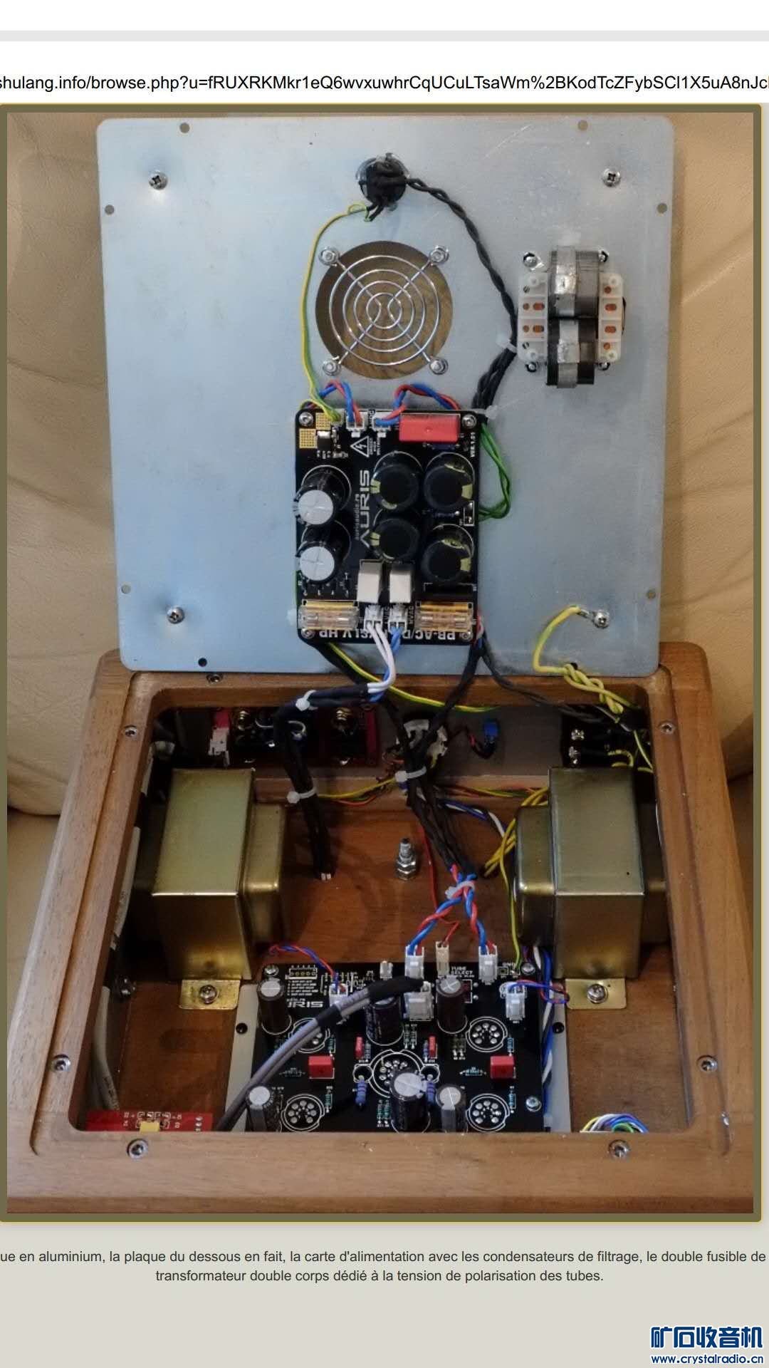

本人的机器是一个牛入牛出胆耳放,使用的耳机是HD800。图中可见两个牛在机器内部,另一个在外部。
机器有4档输出阻抗匹配调节,50-150-300-600欧姆,调节至50欧姆的时候耳机中的嗡嗡声和其他噪音基本可以接受。但是若要调节到和耳机完全匹配的300欧时,嗡嗡声就比较大了。查阅了相关帖子,应该是交流声或其他一些和电源相关的噪音。不知有何解决或者减少的办法?请各位老烧支招。多谢!

第一:电源牛和输出牛互相干扰,第二:高压滤波不干净,第三:灯丝采用稳压供电,第四:接地不合理,第五:楼下补充

三个牛要互相垂直,基本常识了。

把电源变压器用长线甩的远远的,看看嗡嗡声是否减弱,变压器尤其劣质铁芯变压器漏磁很容易干扰信号放大电路板产生交流声。

是成品机,没有这样改造的条件了。。。不知道能不能通过给放大部分的电路加屏蔽来达到一点隔离的效果

不过是否可以认为,更换了质量好的变压器,可以一定程度上减弱其负面影响?另外和输出变压器有关系么?

将信号输入端接地,如嗡嗡声消失,则不是机器产生的而是信号输入来的。

我尝试过将音源关闭或者将信号线直接拔掉,似乎并没有什么变化。最主要这个噪音的大小和阻抗调节在听感上基本成比例,所以我觉得变压器的原因可能性比较高。

根据楼主所述,在选择300欧高阻输出时噪声才相对较大,应该是输出牛感应杂散磁场所致,因为在高阻状态下,输出牛的次级匝数要多一些,感应的电压也高。针对这种情况,无非是在屏蔽上下功夫,一方面减少电牛的漏磁场,另一方面减少输出牛周围的杂散磁场,可以先给电牛穿上“红腰带”,就是在电牛外面用紫铜皮包一圈,使漏磁场短路,看看是否有效果,再就是找大小厚度合适的软铁板,在电牛和输出牛之间格挡一下。

把三只牛的外壳接地試試。

如果确切的说,并不是300欧姆的状态才比较大。实际上从最小的50欧姆就有了,但是程度相对较轻并不是太影响听感。从150-300-600依次增大,虽然难以量化,但是可以大致理解为一倍倍的增加,所以这三档都不是很好。不过您说的方法也可以尝试一下,谢谢。
