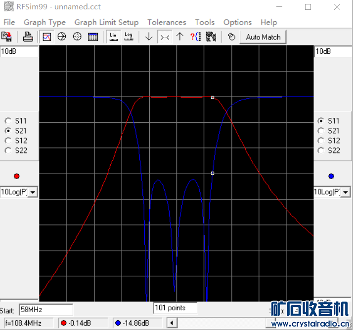

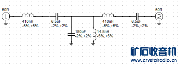

发表于 2021-8-10 20:28:06 | 显示全部楼层
有没现成的88-108M滤波器电路,要有具体的LC数值,网上没找到
发表于 2021-8-10 22:35:47 | 显示全部楼层
简单,我给你仿真一个。
发表于 2021-8-11 06:29:23 | 显示全部楼层
haisens 发表于 2021-8-10 22:35
简单,我给你仿真一个。
看起来不错,我也下载一个试试,不知道和实际差别大不大
