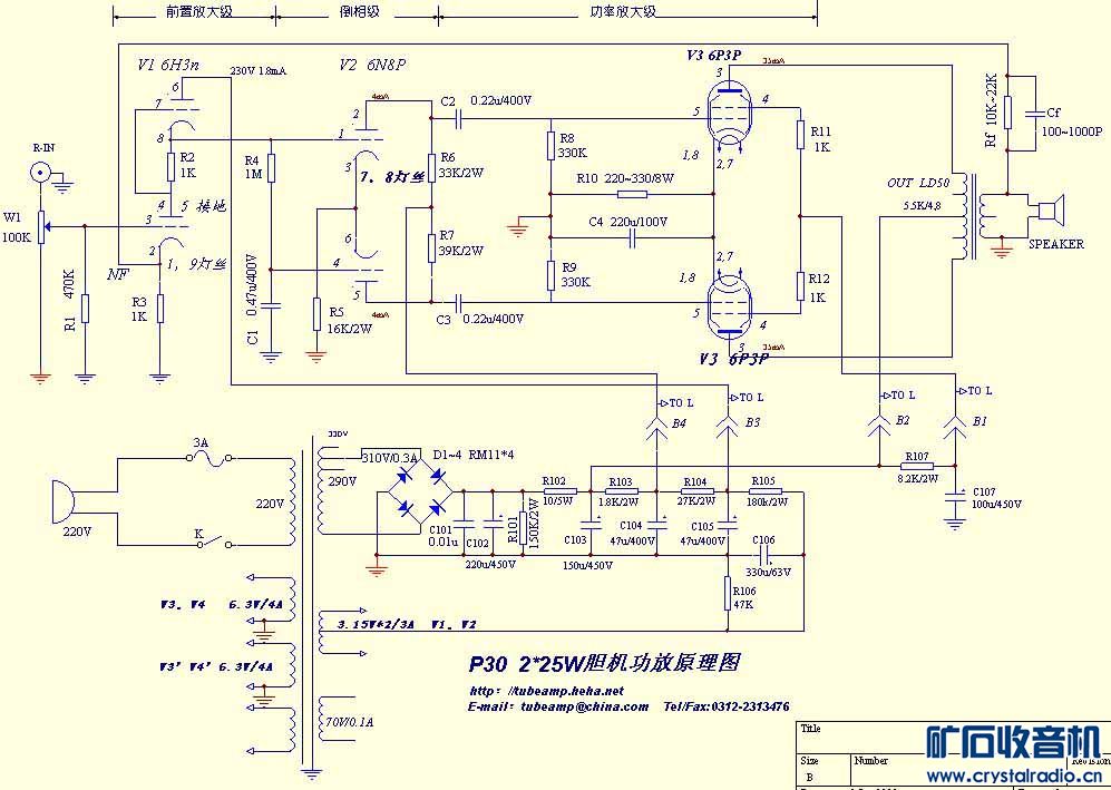

发表于 2018-9-26 22:28:34 | 显示全部楼层 |阅读模式
如图所示,想用这个图施工,手头的变压器是双330V的,是否合适用5Z3P整流?
谢谢。

推挽不建议胆整流
发表于 2018-9-26 22:33:51 | 显示全部楼层
5Z3P是250mA的,用一个比较凑合,不过问题不大
另外推挽为什么要胆整流,5Z3的内阻很高,除了甲类推挽外动态电流不是恒定的,为了供电电压稳定需要电源的内阻足够低,所以还是用桥吧
发表于 2018-9-26 22:35:56 | 显示全部楼层
5Z3P不够,推挽机建议就用晶体整流。交流电压高可以换成807,甲乙类推挽。功率更大。
 楼主| 发表于 2018-9-26 22:45:19 | 显示全部楼层
另外推挽为什么要胆整流,5Z3的内阻很高,除了甲类推挽外 ...
手头变压器电压略高了点,次级330V的,感觉胆整流内阻大正好可以抵消电压高的问题。
不过内阻大确实对动态范围不利。
 楼主| 发表于 2018-9-26 22:46:53 | 显示全部楼层
FU-7的输出阻抗与6P3P不一样,而且FU-7有屏帽影响美观。
发表于 2018-9-27 07:07:57 来自手机 | 显示全部楼层
6p3p推挽用5z3没有问题,大胆用,不用纠结
发表于 2018-9-27 07:24:19 来自手机 | 显示全部楼层
美多HF20高传真扩大机,是单声道的6P3P推挽,一个5Z3P。两声道最好是两个。
发表于 2018-9-27 08:30:08 | 显示全部楼层
一个5Z3P不够,建议使用石整流。
发表于 2018-9-27 10:34:29 | 显示全部楼层
6P3P单声道推挽用5Z3P完全没问题。16毫米电影扩音机就是这样配置的,长期用也没问题。双声道就不行了。
发表于 2018-9-27 12:00:06 | 显示全部楼层
电路图中输出功率有待商权。5Z3P够与不够用数据说话,见表自己看吧。
发表于 2018-9-27 14:24:05 | 显示全部楼层
绝对够用了,我的就这样用的,一点问题没有。
发表于 2018-9-27 14:51:51 | 显示全部楼层
还是用二只好,不要去挑战极限。
发表于 2018-9-27 15:06:36 | 显示全部楼层
电子管过载能力强,超极限使用外表经常看不出来,只有个别情况会红屏,会有温度的提高,现在机器都用敞开式结构,环境有空调,这样所产生的是寿命问题。
 楼主| 发表于 2018-9-27 15:48:57 来自手机 | 显示全部楼层
看来还是石整流算了,电压高就高点。
